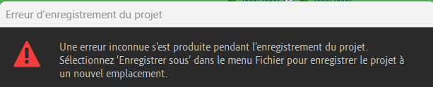

    Pour un projet sur lequel je travaille depuis très longtemps, Pr a commencé à me générer une erreur inconnue à chaque fois que j'enregistre mon projet en me demandant de l'enregistrer à un nouvel emplacement (voir le message en pièce jointe). En fait, il suffit que je l'enregistre sous un autre nom au même emplacement et cela fonctionne.
    L'enregistrement automatique aussi.
    Au début cela ne le faisait que de temps en temps, mais maintenant c'est permanent.
    Ce n'est pas du à la version de Pr, j'ai changé entre temps, et cela se produit même sur la dernière version Beta... Cela semble donc venir du projet lui-même.

    Dans mes limites très restreintes de compétence et en attendant mieux du forum, je vois au moins déjà que ce n'est pas ce que demande Pr.
    Tu changes peut-être le nom du projet mais pas l'emplacement comme indiqué.

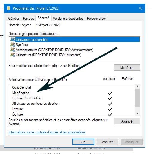

    ça c'est pour le dossier mais vérifier aussi les autorisations pour le fichier prproj qui refuse un re enregistrement

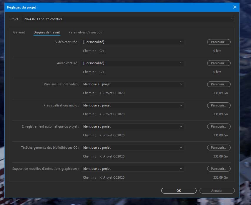

    1- Problème dans le dossier des projets ou si Première peut enregistrer un nouveau projet, il ne peut y re écrire une projet du même nom.
    2- paramétrage des dossiers dans Première
    3- Une autre appli ouvrirait le projet et empêcherait son écriture (AE ???)
    4- Le projet lui même mais c'est peu crédible
    Faire la manip de Saint Kro pour s'en assurer puis celle que je conseille
