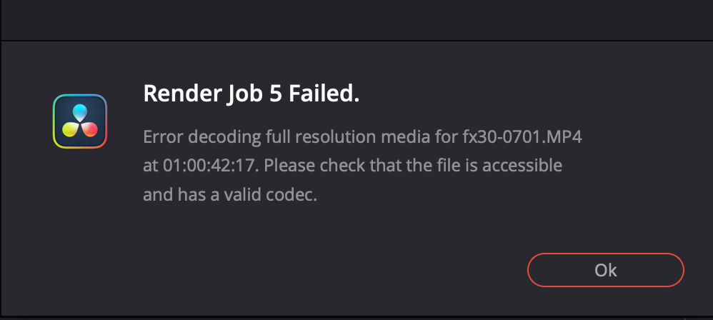

    Bonjour à tour,
    J'ai un gros problème lors de mes rendus de projets davinci, il m'affiche ce message lorsque j'essaye de faire un rendu mais le fichier est dans le même codec et au même endroit que les autres fichiers qui eux fonctionnent à l'export. Lorsque j'essaye d'exporter ce plan seul, ca marche mais pas quand j'exporte la timeline entière. J'ai essayé de relier le plan en questions sur plusieurs supports mais rien à faire ( ssd externe / disque dur externe / ssd interne de mon mac) j'arrive à ouvrir ce plan sur vlc quiktime et j'ai aucun soucis quand je le lis sur davinci
    si c'est déjà arrivé à quelqu’un et que vous avez la solution dites moi j'ai tout essayé je ne sais plus quoi faire :(
    merci beaucoup
