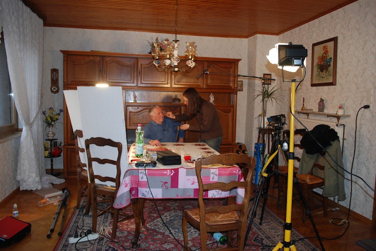

    Une photo des "coulisses" ;-)

    Tu bossais en manuel ou en Auto pour le son ? D'autre part pas de bruit parasites sournois : frigo etc ... ?
    Ca tient peut être aussi à ce que le micro perché est un peu loin et pas dans l'axe de la bouche, à moins que tu n'aies fait de la place pour le maquillage ? Dans le cas présent il y avait risque d'ombre de perche, il aurait fallu modifier voir inverser le dispositif lumière
    Il suffisait juste de panoramiquer légèrement sur la gauche pour enlever de l'air droite cadre
    Je ne pense pas que le problème soit là, mais effectivement la gamme Senn FP12 à 4 canaux n'est pas chère, tu as encore moins cher chez T-Bone en 16 canaux. Peut-être qu'il aurait fallu relever le niveau d'entrée sur l'émetteur, si le précédent utilisateur déclamait (utilisation sono ou théâtre) c'est sûr que pour une utilisation à un niveau de voix normal ça n'était pas été assez chargé. As tu fait les niveaux en manuel ou en auto sur la HC-9 ? Si c'est en Auto, il faut foutre les deux potars de la Beachtek à donf , en manuel tu remontes le niveau de sortie récepteur sans activer l'autre piste (vu qu'une seule voie est contrôlable), tu règles le potar Beachtek correspondant aux 2/3, tu fais ensuite la même manip avec le micro perché, tu rebranches le tout, tu écoutes et roule Raoul.
