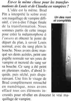

    Bon, toutes les reponses sont là dedans. J'ai retrouvé un vieux numéro de SFX le mag de...sfx justement qui date de fevrier 95 (comme quoi ça sert les archives) et où il y'a une itw de Rob Legato le superviseur du film. Et il raconte tout. C'est bien de la 2d. Une image calé sur l'autre s'effaceant en plusieurs petits morphing au fur et à mesure. Chapeau.
    En plus je trouve que ça marche mieux que certain trucs plus récents en synthèse synthétique genre la momie etc...
    Voilou voilou. Je vais tenter de t'envoyer le scan de l'article en plusieurs morceaux de manière à ce qu'il soit lisible.

    La qualité est pas top, mais on arrive à lire. C'est serré les 20ko pour une image, il faut ce battre!
    Si tu veux en savoir plus, y'a un petit dossier avec le reste des sfx, genre maquettes, flammes, mort sous le soleil etc...
    Tu me donnes ton mail et je peut te les envoyer...

    Les effets spéciaux de Entretien avec un Vampire
    Après un an d'activité et deux films seulement, Digital Demain a réussi à se hisser au sommet du hit-parade des effets spéciaux. Non content de s'être rodé sur un film aussi énorme que Trues Lies, le studio s'est définitivement imposé avec les très subtils effets visuels de Entretien avec un Vampire
    S.F.X.: Pourriez-vous vous présenter ?
    Rob Legato : J'ai commencé par travailler dans la publicité chez Robert Abel comme producteur d'abord. puis en tant que
    réalisateur. C'est là que. pour les besoins de mes tournages. je me suis intéressé aux effets spéciaux. De fil en aiguille, je suis entré à la télévision pour me retrouver directeur des effets visuels de la série Star Trek The Next Generation. J'en ai réalisé quelques épisodes. tout en collaborant à la série parallèle Deep Space Nine. Puis, en 1993. Digital Domain m'a demandé de rejoindre ses rangs. Je travaille actuellement sur le film Apollo 13 pour Ron Howard.
    Les effets d'Entretien arec un Vampire, forcent le respect par leur discrétion exemplaire.
    Comment avez-vous abordé le film ?
    Neil Jordan m'a dit tout de suite que son film traitait de personnages. et sur-tout pas d'effets spéciaux.
    Que ce soit au niveau des maquillages ou des effet visuels, la consigne était la même : se fondre dans l'histoire pour se faire oublier... Les effets ne devaient jamais être perçus en tant que tels par le spectateur. Même les scènes les plus spectaculaires connue les deux transformations en vampire étaient traitées sans ostentation particulière. L'illustration le plus frappante de cette approche se trouve dans la dentition très discrète - et très réaliste - des vampires. On ne voit jamais les canines pousser par magie lors des scènes de morsures et redevenir normales quelques instants plus tard. comme dans tous les films de vampires...
    Au niveau des effets visuel, cette approche impliquait pour Digital Domain de manipuler et de modifier des dizaines de plans, sans que le spectateur n'en soit toujours conscient. Ainsi, lorsque Louis (Brad Pitt) regarde le monde avec ses yeux de vampire pour le première fois. il voit le visage d'une statue prendre vie cependant l'effet est si subtil qu'une partie du public ne le remarque pas. Nous avons réalisé cet effet en filmant une première prise avec une statue normale, puis une seconde avec la jeune femme qui avait servi de modèle pour la statue.
