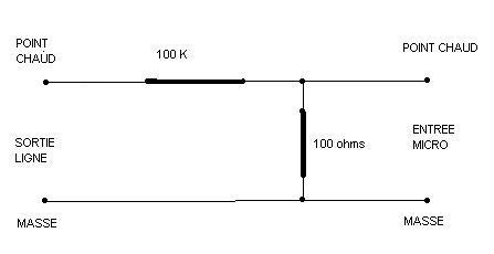

    La sortie ligne est préférable, car elle est prise avant l'ampli de puissance ce qui évite le souffle et la distorsion.
    Il te faut réaliser un atténuateur ramenant le niveau ligne 1.5V à 1.5mV, soit un diviseur de tension de 1/1000.
    100K en série dans le point chaud et 100 ohms entre le point chaud et la masse coté entrée micro.

    La sortie ligne de ton projo comporte une masse et un point dit chaud véhiculant le signal, idem pour l'entrée micro.
    Un petit schéma ci dessous
  14. boby95
    grâce au schéma, c'est parfaitement clair. Il ne me reste plus qu'à récupérer des résistances et à faire le montage et les essais.
    merci pour ton aide
