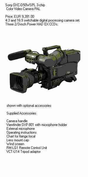

    je crois que tu ne dois comprendre ce qu'est une tête de caméra !????
    c'est ça :
    devant tu rajoute l'optique que tu désires en fonction des finances et de ton travail (grand angle, doubleur, focale......)
    derrière tu rajoutes :
    - un bloc adaptateur caméra en CCZ ou triax pour du travail plateau
    - Un bloc recorder pour une utilisation eng (en DVCAM/Beta SX, SP etc, etc.....)
    [​IMG] [​IMG]
    Tu commences dans le métier, ou tu poses justes des questions par curiosité ? :perplexe:
    bref, la tête seule ne te servira à pas grand chose.....:D

    VOILA CE QUE JE PENSAI AVOIR POUR ( 9,391 Euros ) VU LA PHOTO JE PENSAI QU IL NE MANQUAI PAS GRAND CHOSE POUR SEULEMENT RECUPERER LE SIGNAL VIDEO EN SORTIE.
    Le but etant de se familiariser avec cette becane, et pouvoir plus tard l'exploiter a juste titre, mais avant tout la démarche est informelle et fonction de vos réponses qui jusque la m'aides a m'aiguiller. Encore merci. JB
