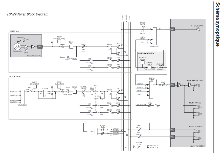

    C'est normal que les boutons en façade ne permettent pas d'amener le niveau son à 0, car ce sont des trims. Pour le comprendre il faut chercher le synoptique de la machine qui n'est pas sur la notice.
    En parcourant la notice à la page 79 on parle d'un réglage LVL (pour level) que l'on retrouve sur le schéma.
    Cette façon de faire se retrouve sur la série F (j'ai un F8) et les pot de façade peuvent être assignés au trim ou au level.
    Cette technique permet d'ajuster au mieux le niveau sans saturer l'e PA d'entrée.
    Sur l'émission en direct TARATATA, c'est comme cela que procédait les ingés son afin d'enchainer rapidement les plateaux. Level sur 0 et niveau au trim, puis ajustement de la balance au pot level.
    C'est comme cela que je pratique en enregistrement et jamais eu de problème ni de sous modulation, ni de saturation.

    Le synoptique est celui du DP24 mais qui est dans le même état d'esprit que le DR60.
