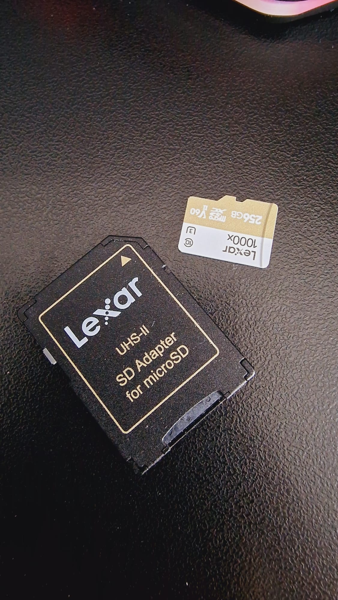

    j'ai un souci que, depuis un moment, je n'arrive pas à comprendre. Quand je tourne avec mon Atem, je branche mes caméras, toutes Blackmagic, et que je lance l'enregistrement en simultané sur mes caméras via les SD et sur le DD externe via l'Atem, à un moment donné les enregistrements des caméras s'arrêtent...genre au bout de 30s ou 1 min max...pourtant c'est du 256Gb et V3 comme sur la photo...est ce que c'est parce que je les branche sur l'Atem ? mes cartes ne sont pas bonnes ?

    oui mais c'est que des V60 (et en plus en microSD) , voir ce que le fabricant recommande pour le format que tu as choisi.
    " V90 video speed class" is required to handle the sustained write data rates of Pocket 4K & 6K cameras".
    Les SD chauffent moins que les microsSD et la presence d'un adapteur ameliore pas la qualité du contact.
    Il y a peut-etre une option ""Stop Rec if Card Drops Frames" a desactiver sur cette camera.

    aïe ! je vois.
    "Stop Rec if Card Drops Frames" je vais le faire et regarder le prix des V90.
    je crois pourtant avoir bien regardé la reco du constructeur.
    du coup ce n'est pas mon Atem ! came rassure.
    merci Giroud

    t'es pas obligé de prendre des 256.
    Perso je preferre avoir des carte qui tiennent quand meme une durée raisonnable, mais pas trop grosses. deux 128 au lieux d'une de 256 par exemple.
    Sinon et bien il ne faut pas enregistrer en 6k.

    non, j'enregistre en 4K max ! ca me permet de cropper ou zoomer parfois au montage...mets t'as raison, je verrai le 128...

    Ne serait pas un peu plus stable et moins onéreux d'enregistrer sur des SSD en USB-C sur les caméras?
    Tu peux trouver les disques compatibles sur la page d'assistance de BMD. Il faut tant que possible essayer de prendre les articles de support pour un modèle donné.
