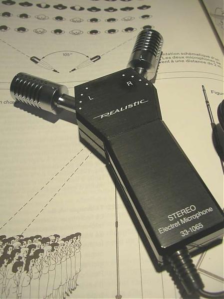

    Ca me rappelle ce gadget vintage avec lequel j'avais voulu (brièvement) m'amuser : Forums du Repaire :D
