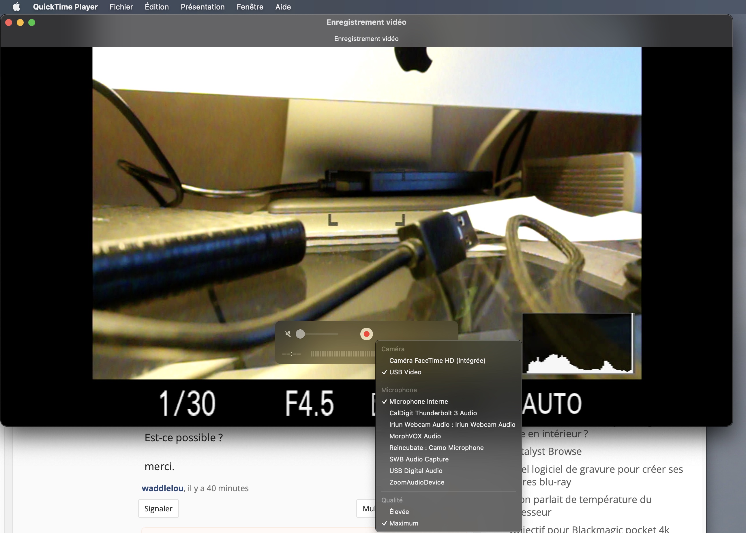

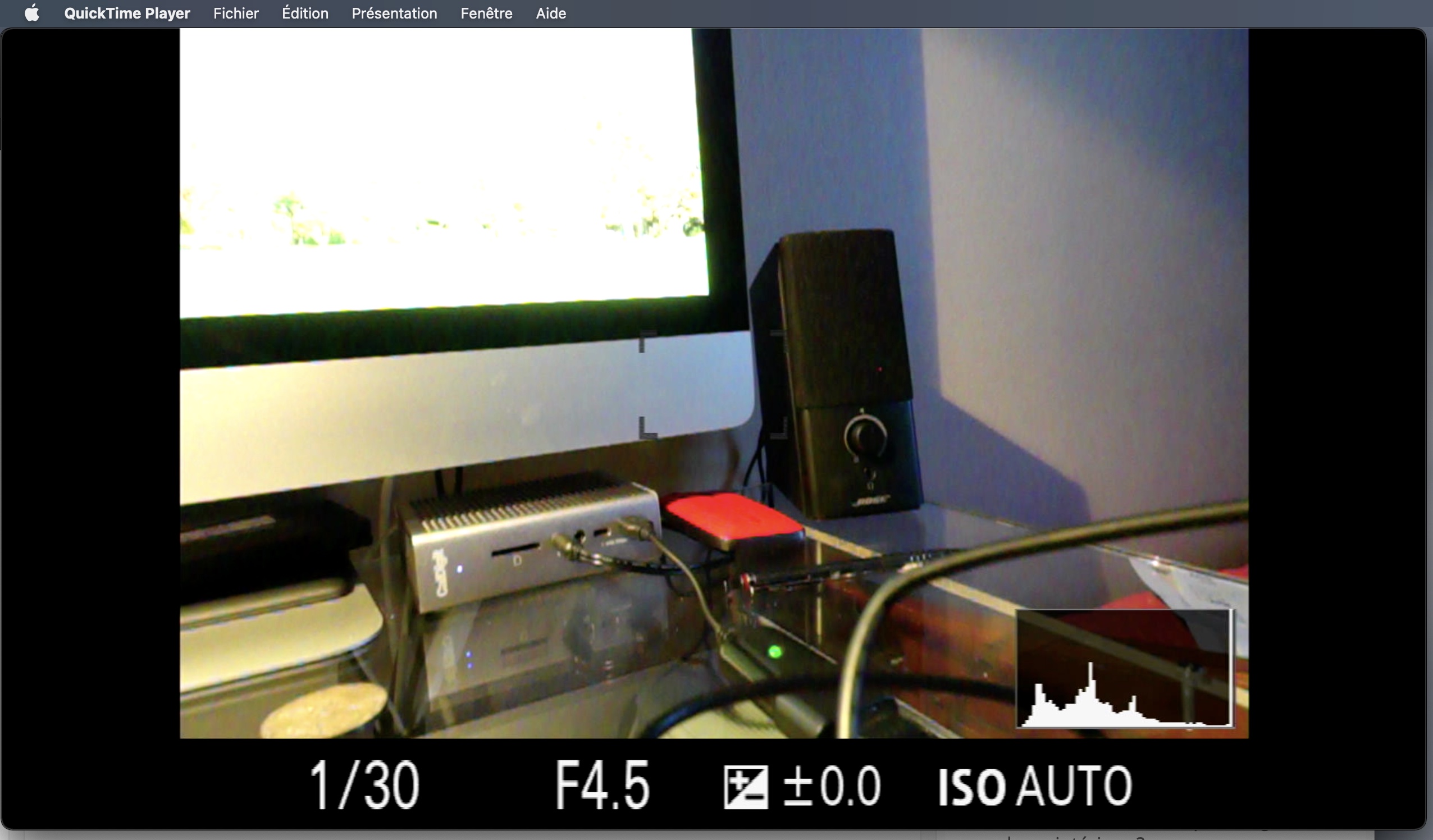

    Le dispositif que je t'ai indiqué fonctionne en direct, mais il ne permet pas d'enregistrer en UHD.
    On connecte la prise HDMI à l'APN et la sortie USB à l'ordi. On lance QuickTime, menu Fichier/Nouvel enregistrement vidéo.
    Une fenêtre s'ouvre, que l'on peu dimensionner à loisir jusqu'au plein écran.
    On choisi la source d'enregistrement. puis on lance l'enregistrement sur l'APN et sur QuickTime (bouton rouge).
    Capture d’écran 2021-02-17 à 18.08.25.jpg Capture d’écran 2021-02-17 à 18.11.53.jpg
    Le problème comme je te l'ai dit c'est que QuickTime n'enregistre qu'en HD.
    Et que ni iMovie ni FCP X ne voient la caméra.
    Quant au codec ProRes, c'est un codec de montage.
    Mais pour tes besoins, et pour enregistrer en UHD, je pense que tu doive en passer par des solutions fort coûteuses, les boîtiers d'acquisition FHD étant eux relativement accessibles (ex. chez Elgato).
