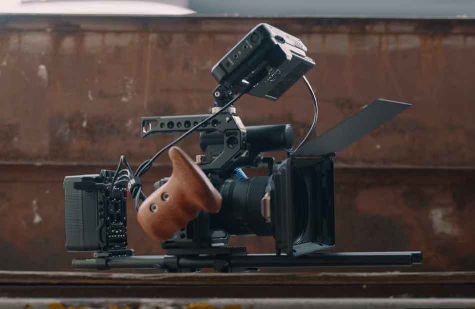

    Comment peut-on enregistrer sur un SSD à partir d'une sony FX30 ?
  2. giroudf
    +891 / 4 050 / -39
    la FX30 ne peut pas enregistrer sur le USB-C, il faut passer par le HDMI
    Sauf si une mise a jour recente du firmware a changé ca.

    Et si je branche un câble HDMI vers directement mon SSD, ça peut marcher ?

    "L’encodage peut être réalisé en 4:2:2 sur 10 bits .. en externe via le port HDMI Type A en 4K RAW sur 16 bits vers un enregistreur externe."
    le plus simple : Moniteur Enregistreur Externe
    Atomos Ninja V
    Blackmagic Design Video Assist 5" 12G HDR
    Atomos Ninja V+
    #4 bcauchy, 11 Mars 2024
  5. giroudf
    +891 / 4 050 / -39
    on ne peut pas brancher un cable HDMI vers un SSD.
    Si tu veux passer par le HDMI, il faut acheter un enregistreur externe (genre ATOMOS Ninja -V) et sur l'enregistreur tu pourras connecter des SSD.
    accessoirement ca te fait un moniteur sympa en plus.
    tout depend pourquoi tu veux faire cette manip . carte CFexpress trop chères ?, besoin de plus d'autonomie ?

    N.B. J'utilise le Blackmagic Design Video Assist 7" 12G HDR
    que du bonheur
    le
    Atomos Ninja V "+" 5" fait encore mieux " 8K30p/4K120p Raw "

    Sur un corps aussi compact ajouter un Atomos pour utiliser un SSD ? : avec le micro externe , la torche et probablement une batterie externe, on retourne 10 ans en arrière avec une BMPCC originale ... mais la note est bien plus salée au finale et la combinaison doit être équilibrée.
    Autant dire que le SSD n'est pas la meilleur idée, si je comprends bien ....
    En fiction/pub ... qui est la cible de cette caméra , bien sûr c' est diffèrent .

    que me conseillez-vous comme support d'enregistrement alors ?
  9. Redo-20240923
    Peut-être préciser le cadre du projet (reportage, fiction, etc) ou bien relire le post #7 de @AQW333
    A vérifier aussi les types de cartes mémoires compatibles.

    question maintenant sur le "blackmagic design video assist ecran", est-ce qu'on peut avoir une sortie vers un SSD pour stocker o_O je sais encore mon ssd
  14. Redo-20240923
    Mieux qu'une sortie, le SSD se glisse et se connecte dedans.
    Encore un lien pour bien étudier :
    Blackmagic Video Assist | Blackmagic Design
    EDIT : Rectif, non le ssd est connecté au vidéo assist, il n'y a que les logements pour cartes. Donc bien se référer au lien (et calmement :o)

    Oui sur le Blackmagic Design Video Assist 5" 12G HDR ( ~800€)
    Attention pas le 7" beaucoup trop gros sur une FX30
    "Mais" avec 2 cartes de 512 GO (SDXC V90) pour ~ 1580 € dans la FX30 c'est presque 2 heures aux débit maximum de 600Mb/s, à des débits plus civilisés (280Mb/s) c'est 4 heures
    Ne pas oublier la limitation par le débit des câbles HDMI et USB-C ?
    Et le surcout de l'ensemble ...!
    par contre à lui seul le Blackmagic Design Video Assist 5" 12G HDR est un formidable outil**
