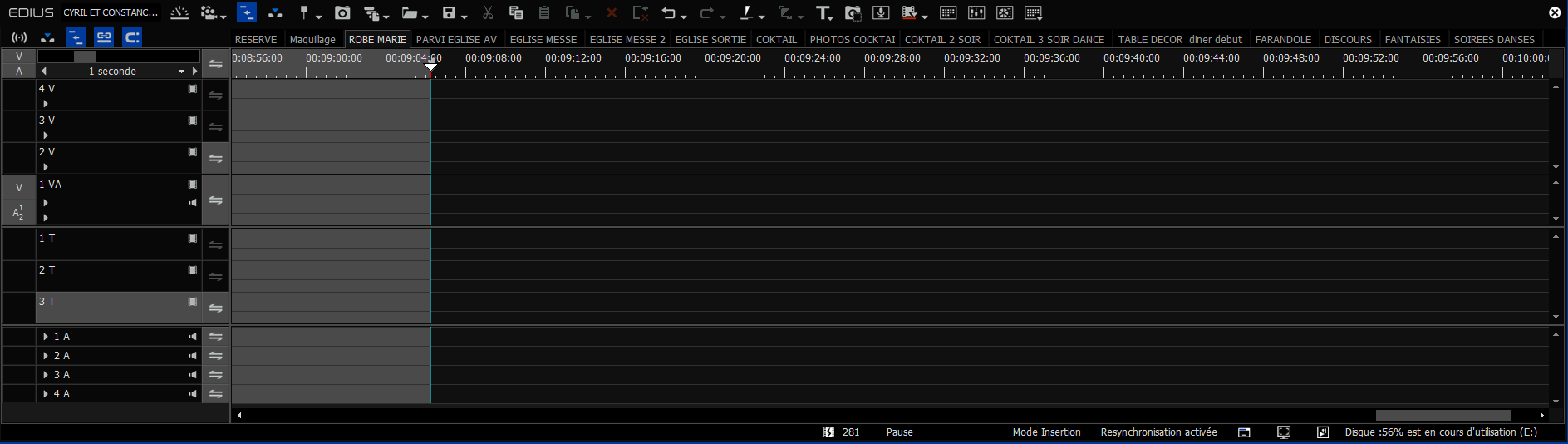

    ? "moi je "dans le dernier mariage je n'ai que 18 séquences ! ...et.....tout baigne..
    le nombre de séquences n'est pas un frein ...une séquence n'est qu'une minuscule inscription dans une table
    c'est là que le bât blesse, si réellement un seul ssd de 250 Go :perplexe: c'est la sortie des tours de la Défenses à 19 h 30 ...ou l'A7 en retour de vacances fin juillet.
    "mes" plus gros projets s'échelonnent de 360, 375, 507, 529, 531, 541, 565, 572, 793 Ko
    Comme le souligne André c'est minuscule ...
    Bertrand :jap:
