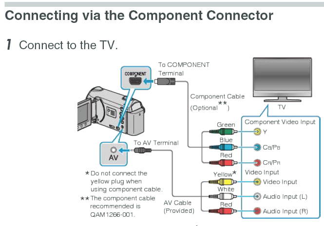

  13. Antares.k
    19
    C'est justement ce câble avec les cinchs RVB que je cherche.
    Au fait à quoi correspondent les couleurs et laquelle "véhicule" le son?
    J'ai bien peur que ce soit aucune...
  14. homero
    16,500
    783
    28,791
    +1,160 / 6,246 / -20
    Ben si, c'est parfaitement lisible sur le schéma d' ogt
  15. Antares.k
    19
    C'est bien ce qui me semblait.
    Donc c'est soit le HDMI, soit l'AV...
    Dans l'état actuel, ce sera l'AV.
    Merci de votre aide.
