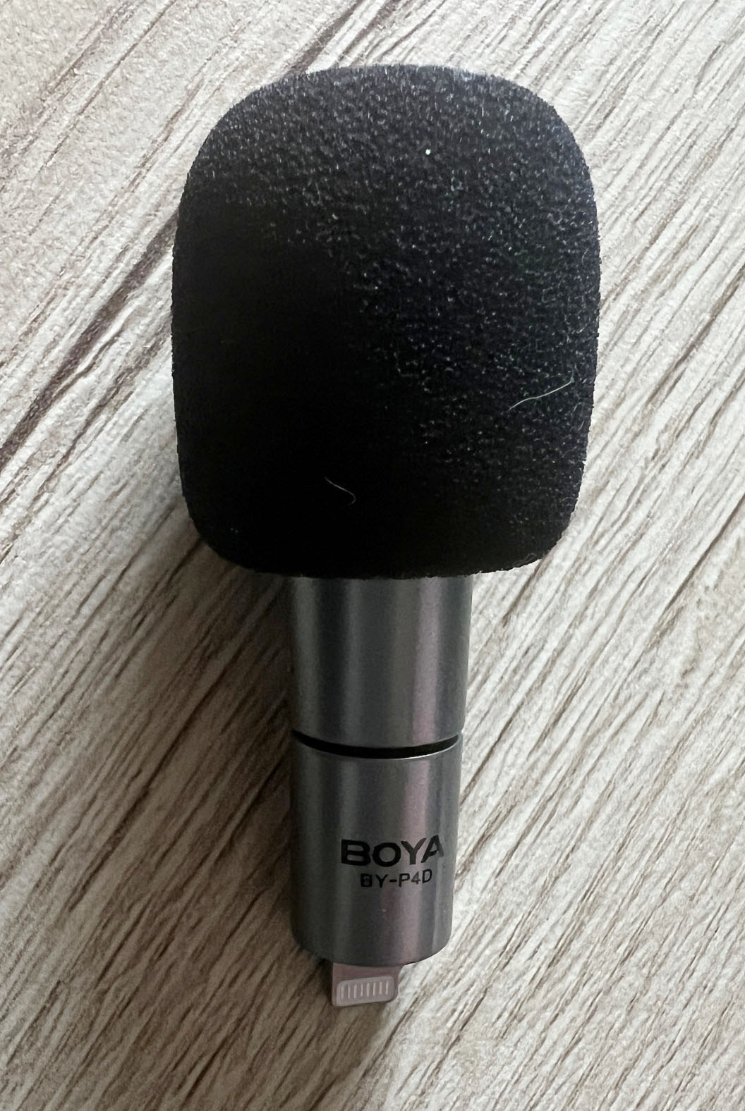

    Mon problème est d’enregistrer le son des oiseaux au réveil , net à l’oreille , dans un bruit de fond faible : un peu de vent dans les arbres et le bruit des vagues à100 m
    Échec total avec le zoom H1E
    Résultat médiocre avec le H1N
    Meilleur résultat avec l’iphone 13, un micro externe Boya by pad usbc et l’application blackmagic Cam app qui enregistre le son en 32 bits float
    L’application et le téléphone font ce qu’ils veulent , mais le résultat est clair
    En enregistrant la vidéo en H265 , il y a de la place , je peux enregistrer quelques minutes de son sans problème
    J’avais pu enregistrer quelques minutes d’un concert avec des chansons des Rolling Stones .
    Son très fort , nous avions tous des bouchons d’oreille . Blackmagic Cam et le 32bits ne s’en sont pas mal sortis . Impossible de mettre un clip des Stones sur YouTube
    En pratique , je retiens le conseil de se mettre proche d’un mur, orienté à 90 ° de la plage
    J’essaierai demain matin avec un micro canon relié au H1N, proche du mur
    Je progresse difficilement dans le domaine du son et ne me suis pratiquement pas servi de mon Wireless Pro Rode
  10. saint kro
    24 214
    +744 / 4 336 / -92
    Encore une fois, quel micro ?
    Le canon n'est pas vraiment le bon micro pour enregistrer des chants d'oiseaux, on lui préfère une parabole.
    Avec le canon ou la parabole, il faut viser l'oiseau sans oublier que si au loin, derrière l'oiseau, il y a du bruit, ben le micro va le capter aussi.
    Le P4D est un omnidirectionnel, ce qui n'est pas le cas des capsules du H1E
