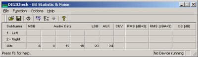

    J'ai un soft qui voit meme des samples de 4 et 12 bits en format wav.
    Les bits de bourrage c'est dans l'encapsulation AVI, alors ?

    digicheck
    je ne suis vraiment pas très compétent sur les finesses du son numérique, aussi je fais surtout des hypothèses, et ne demande qu'à être corrigé.
    1) le programme digicheck est - notamment -un outil d'analyse pour tester les flux des cartes audio RME DIGI96® Series, qui sont des cartes qui font de la conversion numérique/analogique en 24 bits mais qui ajoutent aussi des bits supplémentaires PCUV aux samples pour former des samples de 32 bits dont certains non utilisés.
    2)Le panneau bit statistics teste un flux audio dans la carte audio et indique quels bits sont utilisés: c'est une sorte de vu-mètre. Le fait qu'il comporte des graduations à 4,8,16 etc... ne signifie pas qu'il travaille spécialement sur des samples à 4,8,16 etc... puisqu'il travaille en fait en interne toujours sur du 32 bits (dont 24 +3 utiles).
    Et surtout cela ne signifie pas qu'il crée des fichiers WAV sous windows avec autre chose qu'un multiple de 8bits/sample.
    Ici la zone verte montre que le flux est en 16 bits, mais si je comprends bien qu'il utilise en fait aussi un 17ème bit qui est le bit V (validity).
    3) En tous cas les spécifications de l'avi sous windows imposent un nombre entier d'octets pour la valeur dwBitspersample qui figure dans l'en-tête du fichier avi, quitte à mettre 0 quand cette valeur est variable comme dans certains formats audio compressés, mais pas en PCM.
    4)Bien entendu, les dispositifs physiques qui convertissent le signal sonore en des 0 et 1 travaillent en ce qu'ils veulent, et notamment 12 bits dans le camescope. Mais effectivement une fois encapsulé en avi il me semble que c'est obligatoirement 8, 16 ou 24 (peut-être un jour 32) dès lors que le flux audio est en PCM non compressé, ce qui est le cas dans les vidéos DV.

    On s'est mal compris, je n'ai pas dit que Digicheck pouvait créer des fichiers wav, il se contente de mesurer le flux, et si un sample est en 12 ou 14 bits, seuls les bits 1 à 12 ou 1 à 14 seront verts avec une étoile. les bits supérieurs seront à zéro et en bleu.
    J'ai pas sous la main un fichier wav en 12 ou 14 bits pour te faire une copie écran, dès que j'en retrouve un, je colle l'image en ligne.
    Le digital Beta travaille en 20 bits, et quand tu digitalises une bande, tu as bien un fichier wav de 20 bits et pas 24
