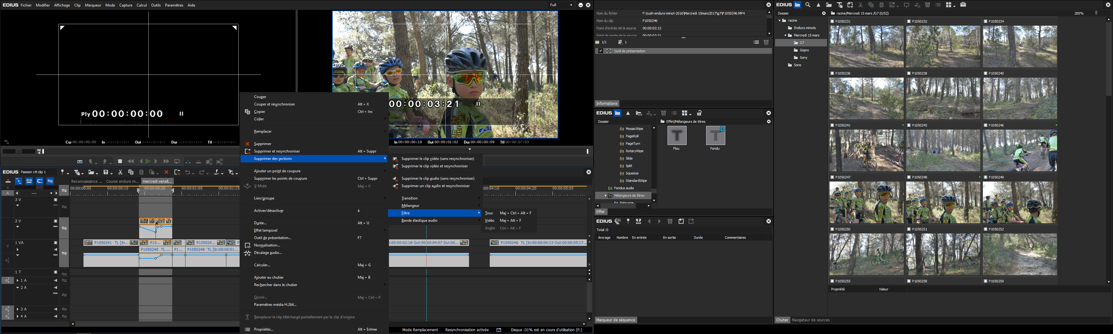

    Sélectionner la zone à la souris/ clique droit sur un des éléments / supprimer des sections / filtre / Tous ou vidéo....
    Accessoirement ça sert à supprimer pas mal de chose, transition ect ect

    Merci beaucoup.. c'est parfait !! :)
