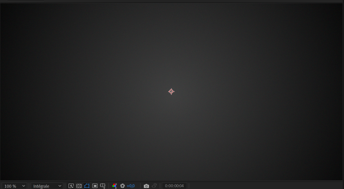

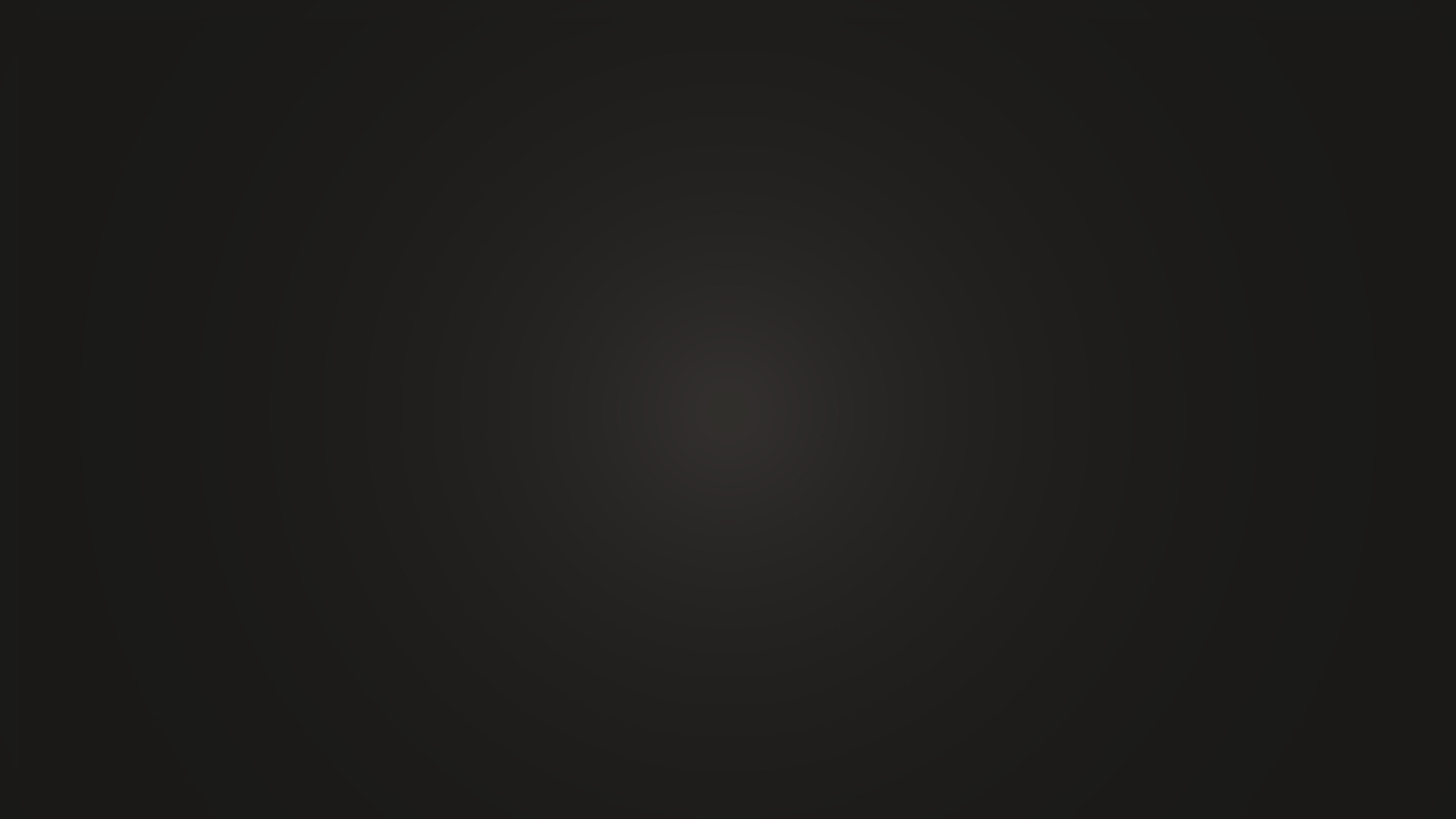

    Bonsoir tout le monde,
    Quelqu'un pourrait me dire svp comment on fait un dégradé propre ?
    Le halo n'est pas joli, on voit trop les démarcations .
    J'ai essayé avec un masque sur un solide et un contour progresssif, en ajouter un flou gaussien. Ça ne marche pas.
    J'ai tenté avec un solide et par dessus un Gradient ramp, ça ne fonctionne pas. C'est l'exemple que j'ai envoyé en photo. Sur le site, ici, c'est nettement plus propre que sur la vidéo.
    Auriez-vous une astuce à me confier svp ?
    En vous remerciant.
    Bonne soirée à vous.
    Seb

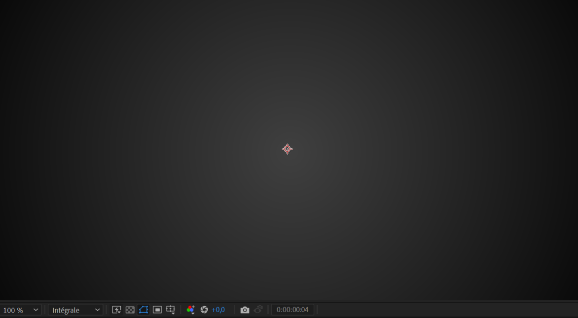

    Le mieux c est de rajouter un peu de bruit jusqu à 5%, ça permet de casser le banding pas de flou gaussien sinon le banding réapparaît
    sans
    bruit 3%

    Hello mhr, merci pour l'astuce, effectivement ça diminue l'effet. Je l'ai mis juste à 2% car ensuite je trouve que le bruit est trop présent.
