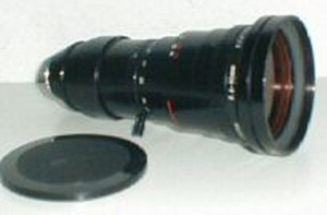

    Le zoom Angénieux 6-90 1,2 est destiné au Super-8 et non pas au 16 mm (c'est le 12-120 qui convient pour ce format supérieur).
    Il existe aussi un 6-80, également prévu pour le Super-8.
    Certains 6-90 sont munis d'une monture C et peuvent donc se monter sur toutes les caméras ayant ce type de fixation, dont la 4008 et la 5008.
    Certaines caméras Bauer ont été munies d'un Angénieux un peu moins lumineux (6-90 1,4), mais cette optique n'est pas amovible.
    L'idéal pour toi serait de pouvoir monter un 6-90 1,2 (ou un 6-80) sur une 4008 ZM qui reste l'une des meilleures caméras super-8 du monde. Avec une telle optique, tu pourras obtenir un excellent piqué, surtout si tu utilises le presseur métallique indépendant que l'on place derrière le film, à l'avant du chargeur.

    Je joins une photo de l'optique 6-90 1.2 afin que vous puissiez l'identifier comme étant celle qui correspondrait à un boitier 4008.
    Si elle n'est pas en monture C est il possible de faire changer la monture?
    Coût prohibitif?

    Je tente de joindre l'image du 6-90 1.2 pour identification
