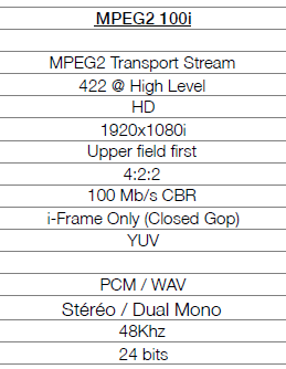

    Je sollicite votre aide...en effet, je dois encoder une vidéo conformément aux specs ci-dessous, hors je n'arrive pas à régler l'audio sur 24 bits, il reste désespérément en 16 bits... Est-ce normal?

    j'ai du mal m'exprimer, j'essaie de faire l'encodage sous Edius directement, mais n'y arrivant pas, j'ai cherché une autre solution, et je suis tombée sur ce plug...
    Mais l'histoire n'est pas claire, puisque j'ai le même pb avec Adobe Media Encoder.... d'ici à ce que les specs ne soient pas correctes....

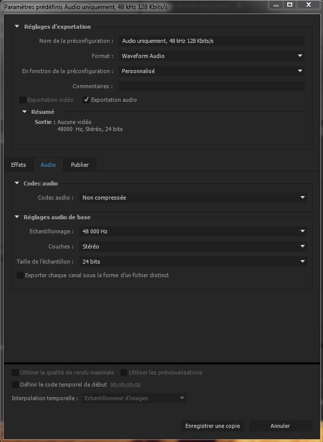

    Heu : il y a plein de pré-configurations paramétrables dans MediaEncoder pour exporter en audio 24 bits.

    :perplexe: Il est tard ..mais je n'ai pas de souci pour exporter en PCM/Wav 48Khz 24bits ..

    Merci à tous pour vos réponses....Marc tu arrives aux mêmes conclusions que moi...
    Pour info
    tu fais le test en Wav sous AME... Edius n'a lui aussi aucun souci pour encoder en 24 bits en WAV, AVi etc...
    En revanche, le MEPG2 est bridé en sortie audio à 16 bits sur AME comme sur Edius, d'où mon interrogation par rapport aux specs demandées....
