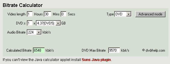

    Il faut utiliser un calculateur de bitrate (debit)
    C'est la duree et non la taille du fichier qui est utile .

    Bonsoir,
    Tu pourras trouver une calculatrice ICI sous la rubrique "Encoding Utility"
