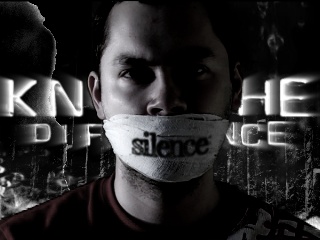

    Personnelement je bosse pas mal avec Vegas, et j'ai aussi tourné sur fond vert. J'ai essayé de la virer avec After Effects mais c'est un peu compliqué. Alors que végas le fait assez simplement. Il faut juste avoir un bon fond lors du tournage.
    After effects ? non ! cette image a été faite entierement sous vegas !
    J'ai utilisé la fonction Chroma Keyer appliqué à la vidéo avec le fond vert à virer ! ensuite ajouté plein de filtres de couleur et contraste etc... j'ai créé une 2em piste vidéo SOUS la vidéo au fond vert. Sur cette 2eme piste j'ai mis le fond et voila.
    Le seul petit défaut c'est le petit contour noir sur le coté gauche du visage...
