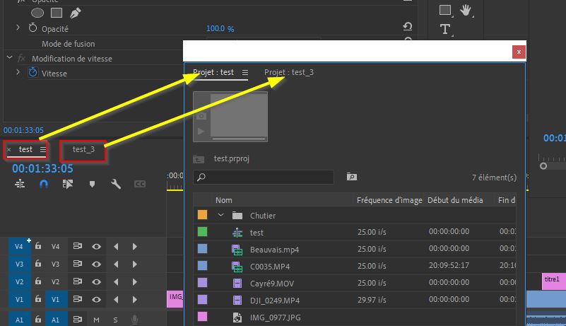

    Euh, si tu fais : Fermer > Fermer le projet ou CTRL + MAJ + W, tu ne fermes que celui qui est actif
    Par contre mes deux timelines ne sont pas mixées mais bien indépendantes...

    Tu as 2 TL... ?!?
    Sur ton image pour moi tu as une TL mais 2 séquences sur la même TL et tu as 2 projets distincts, comme je l'ai décrit, ça ok .
    Comme j'ai une seule TL avec l'ensemble des séquences, si je ferme mon panneau principale (clic sur croix en ht à droite ) logique tout se ferme en me demandant si je veux enregistrer les modifs... mais après le 2e projet se ferme dans la foulée sans rien me demander ...c'est cela qui est mal conçu... ?!?

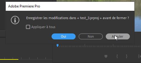

    Oui, oui, je n'ai qu'une TL mais les deux séquences dessus... Et si je ferme comme tu le dis effectivement le programme propose d'enregistrer successivement (du moins s'il y a eu modif) les deux, mais on a bien le choix pour chacune: Oui, Non ou Annuler ce qui évite de fermer...

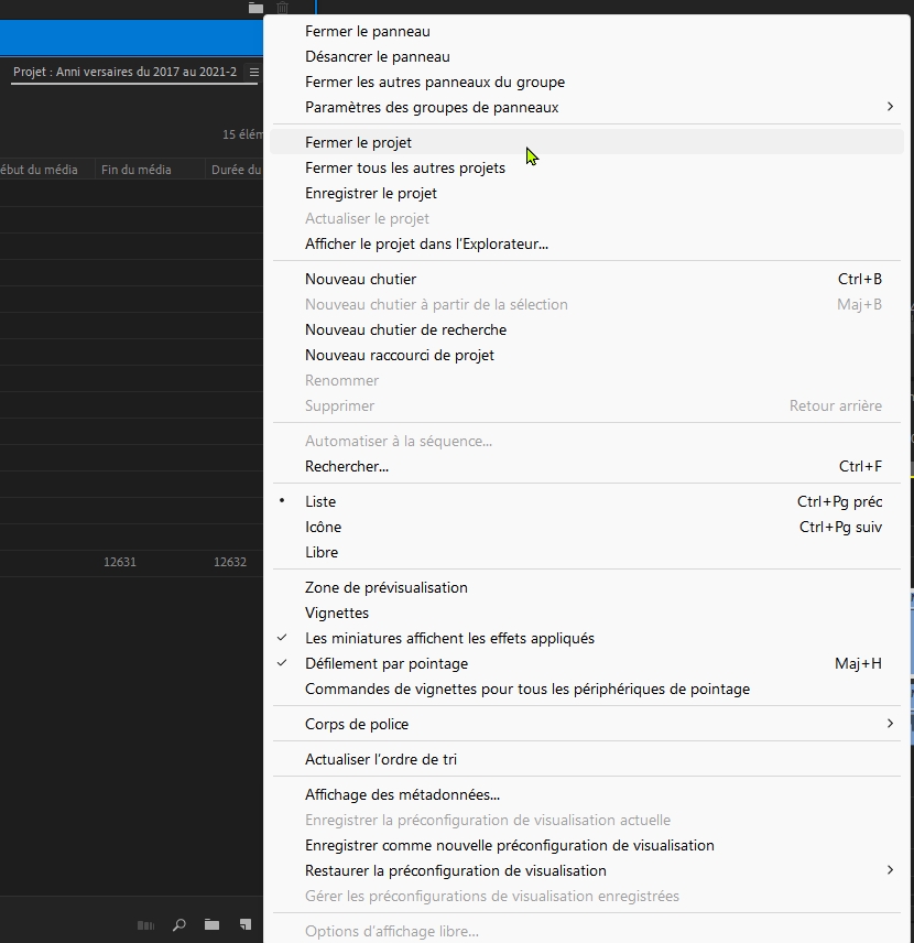

    Bin bravo, je viens de le faire :bravo: C'est la seule commande qui permet de fermer un seul projet ...clic droit sur Projet , d'ailleurs c'est le Fermer tous les autres projets de capture qui m'a fait penser que j'étais passé à côte ... mais peut être ce que fait spontanément Charlie.... bref c'est tout à fait logique.
    Il y avait bien un truc de bizarre ou pas assez intuitif à mes yeux ...donc pas un bug ;)
    Merci une manip de moins à faire :good:
