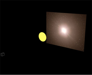

    voila ou j'en suis :
    j'arrive a recreer une etoile dans l'espace.
    now j'essaie de rajouter une lune devant qui va petit a petit cacher les rayons du soleil.
    donc en fait, il faut une relation entre le calque de la lune et celui du soleil : dire par exemple au calque du soleil, que le calque Lune va "bloquer" les rayons........
    ok ok ok une photo sera plus parlante.
    voyez, ¨ô artistes, que pour l'instant c pas terrible,
    aucune "altercation entree la lune et l'etoile"
    si qqun peut me donner des pistes pour ameliorer ca.... je suis tout ouï !!! :-)

  5. OnZeMoon
    47
    merci en tout cas, Julien, pour ta réponse !!!!!
    le truc c'est que pour l'instant je travaille avec une camera, et que j'ai deux calques bien distincts.
    l'effet ( knoll light factory LE ) que j'ai is pour creer le soleil, reste forcement dans son calque (ca reste de la 2D)
    donc forcément l'autre calque ne peut etre affecté.....
    me trompe-je ?
    donc c ptete pas l'effet qu'il faut utiliser,
    et meme, comment un effet d'un calque peut agir sur un autre calque ????

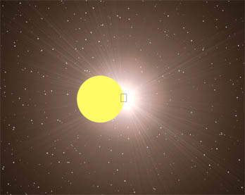

    voila, une pic : (appt je me trompe de piste)

  7. OnZeMoon
    47
    pour la couleur de la lune, je suis ok, la couleur la etait juste pour montrer le truc.....
    tu proposes de decomposer mais je comprends pas trop comment en fait......
    notamment pour la separation entre le lens flare et le soleil
    le lens flare je l'applique a koi du coup ??????
    sur un calque neutre ????
    merci en tout cas julien !!!!!!
    petit a petit on va y arriver !!!!

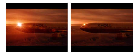

    bon, appt, knoll light factory permet grace a son obscuration layer de modifier les rayons luminueux de la source lorsqu'un objet est entre la source et le spectarteur.
    mais comment que ca marche ?????????
    j'arrive a rien !!

    Pourquoi ne pas utiliser un masque ?

  14. Booz
    Booz Guest
    Taquinade a raison.
    Fais tout en 2d.
    Sur la layer du dessous tu met le lens flare, sur la layer du dessus tu appliques un masque sur un solide de la couleur qui te convient. Tu modèle la forme du masque en fonction de la forme de l'objet qui est responsable de l'éclipse (un disque si c'est une planète) et tu l'anime pour qu'il passe devant le lens flare.
    Peut être penser aussi aux paramètes de feather du masque, parce que quand un objet occulte une source lumineuse, y a toujours de la luimière qui "fuit" (sauf quand l'eclipse est totale).
