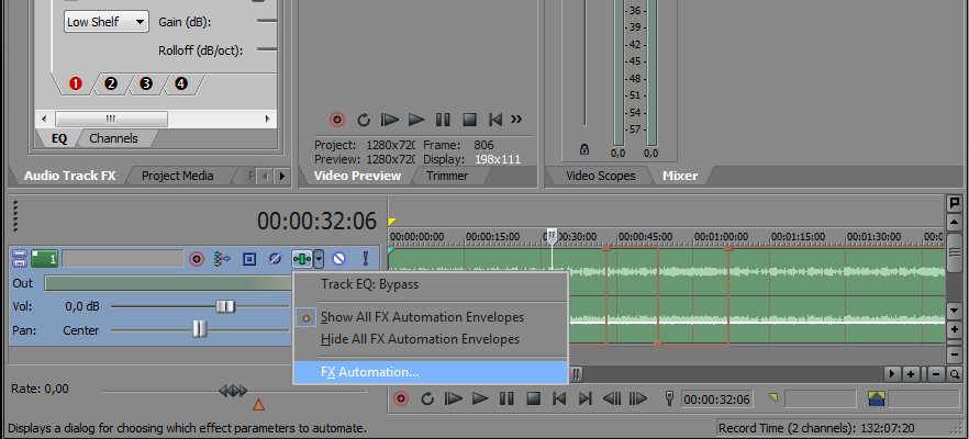

    Salut,
    Il n'est pas pertinent de dupliquer tes pistes ou je ne sais quelle méthode de "contournement" d'un soi-disant "problème" ... Inutile et contre-productif, en plus cela charge la TL pour rien. Il n'y a pas de bug ...
    ... il y a l'automate d'effets (FX automation si tu préfères)
    Il faut:
    1. appliquer ton effet à la piste
    2. activer le mode "automation" des effets dans un des trois états (read/touch/write). Pour cet usage, lequel des 3 n'a pas d'importance.
    3. dans l'entête de piste, ouvrir la fenêtre de configuration de l'automate pour le filtre EQ et choisir le paramètre que tu veux contrôler (le bypass me semble être un bon candidat).
    4. ajuster la courbe (ligne au bas) que tu vois par dessus les clips de ta piste sur toute sa longueur: ajouter des points ON/OFF pour contrôler le bypass de l'equalizer. Tu peux aussi le faire sur des régions, c'est encore plus simple: il suffit de alors tirer la courbe de contrôle dans la région vers le haut (bypass=ON) ou le bas (bypass=OFF), Vegas ajoutera les points automatiquement.
    Si tu piges pas trop le truc, je te pose des copies d'écran quelque part. Ca sera du vegas 10 version US mais c'est suffisament explicite.

  12. TotalNewbie
    4 830
    34
    1 162
    +6 / 18 / -1
    Si appliquer un effet à une piste ne fonctionnait pas, je pense que ca se saurait depuis longtemps ;)
    Si j'ai bien compris, tu veux appliquer un même réglage d'EQ sur une piste mais pas partout.
    Donc,
    • on applique l'effet EQ à la piste
    • on le règle selon ses désirs/besoins
    • dans l'entête de piste, on utilise le (petit bouton) à côté de celui des effets, ca ouvre un menu déroulant -> automate d'effets (en anglais c'est FX Automation mais quand je lis "chaîne de modules externes" je n'ai pas assez d'imagination pour deviner comment ils ont osé traduire ca... :D)
    • on choisit le paramètre qu'on veut contrôler avec une enveloppe
    • on place l'enveloppe comme il faut sur la piste...
