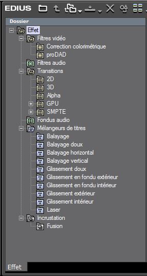

    Qu'est ce qu'affiche exactement cette palette d'effets ?
  3. Toutoune
    316
    Dans la palette d'effets je n'ai que la premiere ligne : correction colorimetrique alors que dans ton image je vois qu'apparait ProDad..
    Je pensais y trouver par exemple des corrections de netteté et bien d'autres filtres...

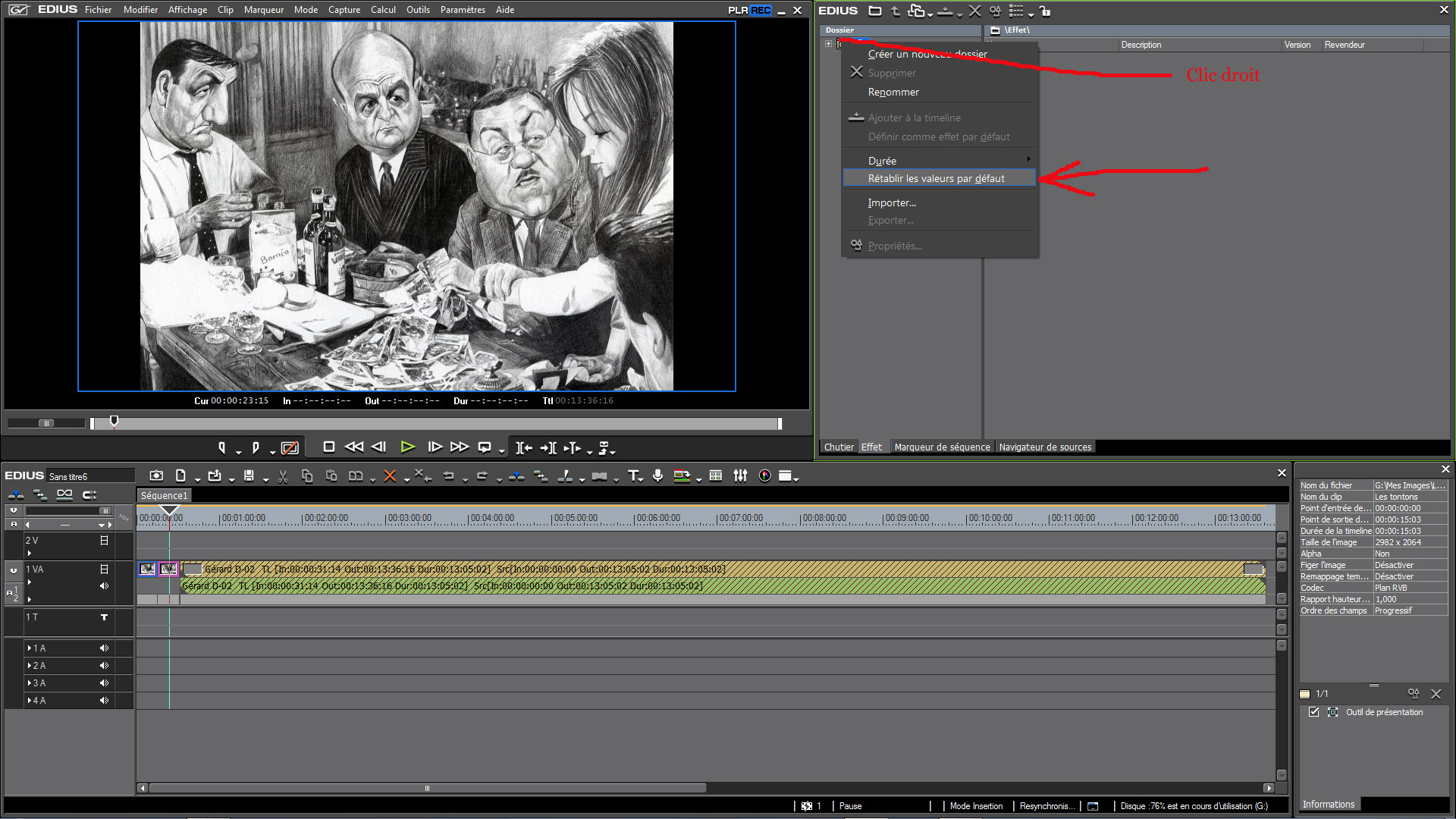

    As-tu cliqué (droit ) sur effets pour réinitialisé ?
  8. Toutoune
    316
    Merci JMM .....je n'ai pas trouvé l'option reinitialiser mais j'ai trouvé retablir les valeurs par défaut et c'est OK
    Merci egalement à comptesupprime20181127... j'ai reinstalle la fullversion mais çà n'avait à priori rien changé ... c'est la manip proposée par JMM qui a siolutionné mon problème..
