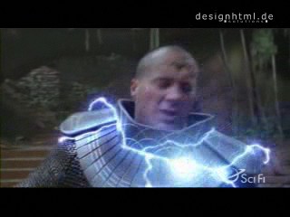

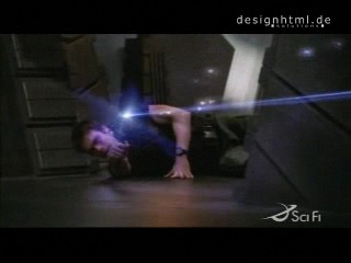

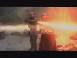

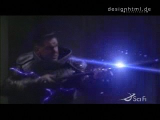

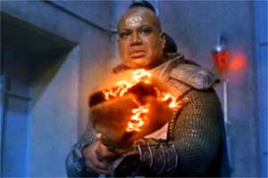

    Je vous met les photos :
    Dans l'ordre, le tir du zat, le tir de la lance, les éclairs sur la lance, les éclairs sur une victime du zat :

    2 :

    3:

    4 :

    Un autre tir de zat :
