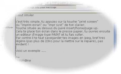

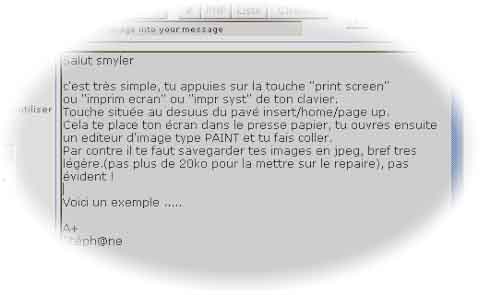

    Salut smyler
    c'est très simple, tu appuies sur la touche "print screen" ou "imprim ecran" ou "impr syst" de ton clavier.
    Touche située au desuus du pavé insert/home/page up.
    Cela te place ton écran dans le presse papier, tu ouvres ensuite un editeur d'image type PAINT et tu fais coller.
    Par contre il te faut savegarder tes images en jpeg, bref tres légère.(pas plus de 20ko pour la mettre sur le repaire), pas évident !
    Voici un exemple .....
