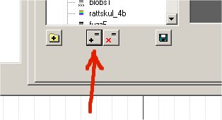

    Double clique le nom de l'effet qui t'intéresse (ou clic droit -> propriétés). Une fenêtre de paramètres de l'effet apparait avec au milieu 2 onglets: "Properties" et "Particles". Choisis le second.
    En bas de la page tu as alors une icône avec un dossier marqué d'un "+" noir ("New folder"); à côté il y a 2 icônes accolées. En cliquént la première ("Add new shape to library"), cad celle marquée d'une légère griffure grise en haut à droite et d'un "+" noir en bas à gauche (celle d'à côté n'a pas de "+" noir mais un "x" rouge), tu peux importer ton texte (je suppose qu'il faut qu'il soit sur fond transparent, mais je ne me souviens plus très bien: je n'ai eu besoin de ce changement de texte qu'une fois et il y a pas mal de temps... :rolleyes: ).

    merci a toi jeum 37 je vais de suite suivre tes explications pour mettre ceci en pratique....
    merci encore a+.:bravo:
