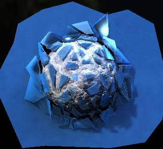

  5. p'titloup
    59
    une bonne simulation de dynamique en 3d style Reactor pour 3ds
    ou motion designer pour lightwave devrait te donner le resultat escompté
    vite fait...
