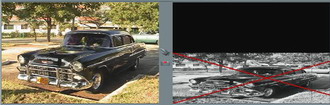

    Je teste actuellement la version demo de Filmfx sur LE.
    Le plugin semble marcher. Apres avoir choisi mes réglages, je prévisualise et tout semble nickel.
    Mais apres avoir effectué le calcul, je me retrouve avec une image diminuée de moitié de sa hauteur.
    Je ne trouve pas l'option permettant de corriger ce pb (pb pal/ntsc?).:(
    Quelqu'un a-t-il une idée?

  7. Isel
    Ben c'est pas le pb de la croix, cela j'avais compris.
    Mais je pense pas que le fait que l'image soit diminuée de moitiée sur sa hauteur face partie de la démo...
    Et j'ai bien installé le plugin de première FL-FilmFX2.PRM.

  9. Topguns
    121
    je viens de faire le test avec la version demo j'ai le même problème :perplexe:

  12. Athanor
    Athanor Guest
    CA MARCHE AVEC LA VERSION POUR PREMIERE 5.1 !
    Bon ben j'ai essayé et je retrouve le même defaut que vous. Mais comme moi, je baisse pas les bras aussi facilement...
    J'ai installé la version FL-FilmFX2.PRM
    pour premiere 5.1
    et là CA FONCTIONNE FARPAITEMENT !
    @+:D
    P.S : Bon ben il me reste plus qu'à désinstaller cette démo (trop cher pour moi). Et ne me remerciez pas surtout ! :bravo: :bravo: :bravo:
