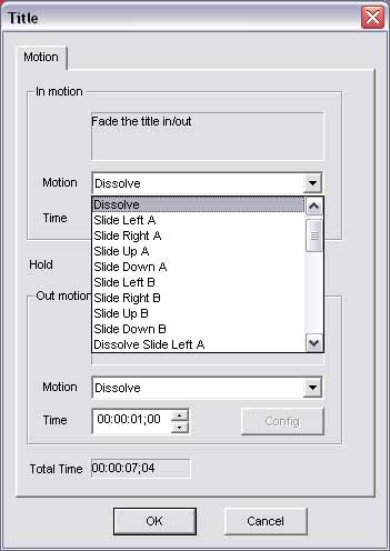

    Avec la CANOPUS les effets sont très limités, je te fais une copie d'écran de ces filtres, ils sont en anglais et uniquement texte (point fort de la MATROX, point faible de CANOPUS).
    Pour te donner une idée il te faut à chaque fois essayer.

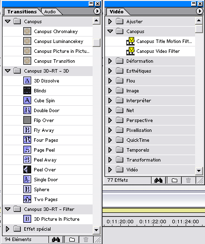

    Voici une capture écran de ce que l'on trouve Transitions et Filtres Canopus dans PREMIERE.
    Le 3D RT en Filtre, pas vu!

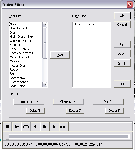

    Pour la transparence, tu as plusieurs options dans "Canopus Video Filter"
    1 Luminance Key
    2 Chromakey
    3Chrominance
    Voici la boîte d'options
    Stéph@ne
