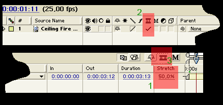

    Alors, tu prends ta vidéo, et tu lui applique un remappage temorel, par exemple, ou tu l'accélère à 50%.

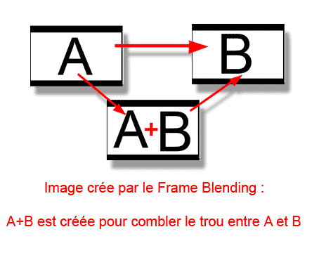

    Ensuite, tu coche le "frame blending" sur ton calque et sur ta time line (CF image jointe)
    et Hop, ton accélération est hyper fluide.
    Le principe du frame blending, c'est que ça va lier deux images entre elles en les mélangeant, afin de recréer ce qu'il manque et ainsi, éviter toute saccade.

    Le frame blending va mélanger des images afin de combler les trous d'animation : c'est un fondu en gros entre l'iamge d'avant, et l'image d'après...
