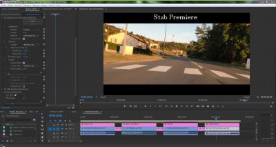

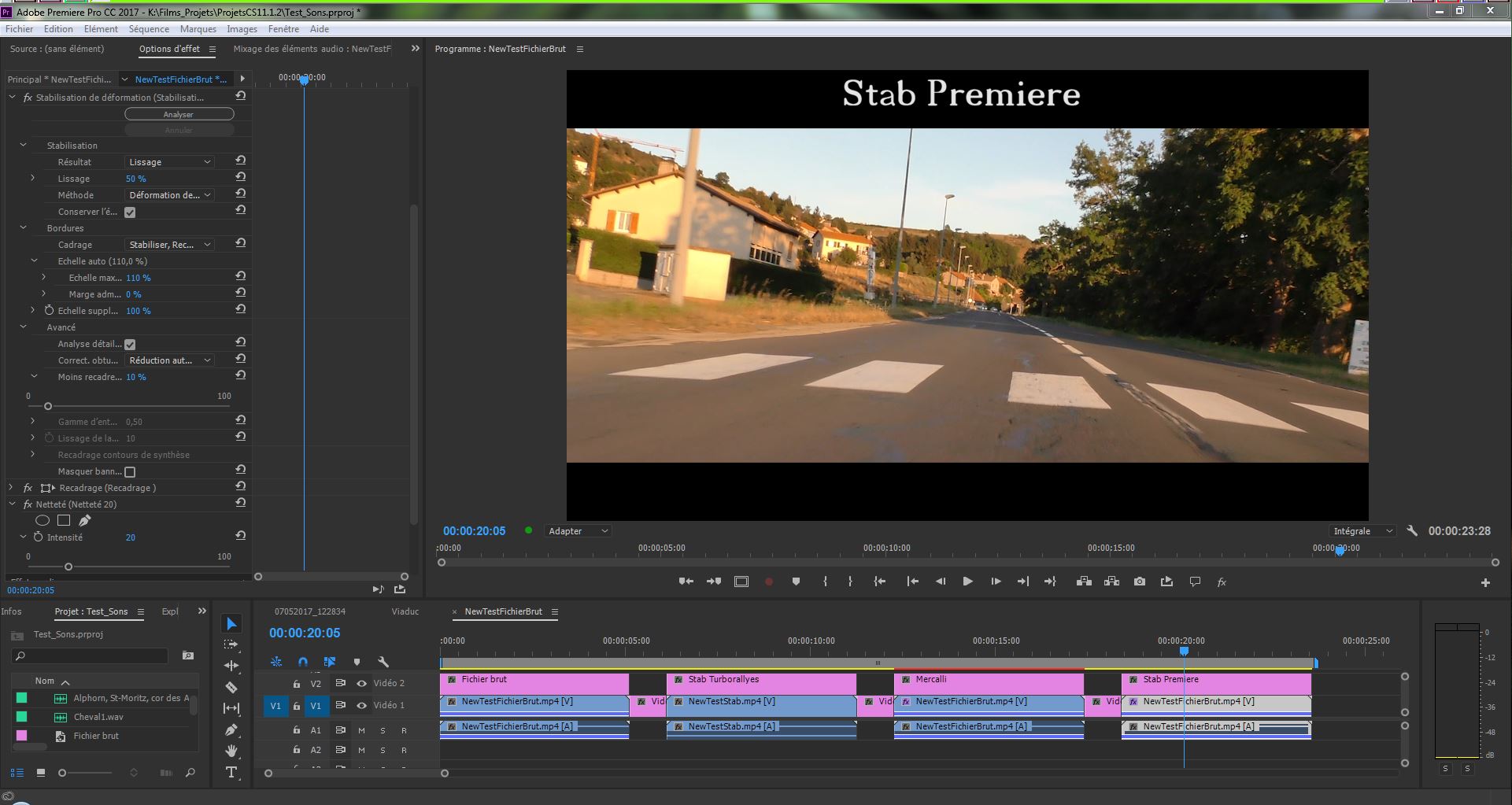

    Je viens de regarder ce qui est proposé, je trouve cela bien surtout que c'est en grand mouvement sur une source un peu flou avec pas mal de grain.
    Je pense qu'Olivier-Ogt pourrait peut-être obtenir un meilleur résultat s'il avait une source sans bandes noires : Les bandes noires sont fixes, elles sont donc antagonistes avec le mouvement de l'image, le stabilisateur ne sait pas ce qu'il doit vraiment prendre en considération et fait donc un compromis entre ce qui est fixe et ce qui bouge. On retrouve un problème similaire quand on filme un lieu éclairé avec un écran diffusant un film, Premiere parfois essaye de stabiliser le film projeté au lieu de stabiliser l'ensemble de la prise de vue sans considérer l'écran. Je rencontre souvent ce problème dans des expositions avec la diffusion d'un vieux documentaire que Premiere va vouloir stabiliser alors que c'est l'ensemble de la scène que je souhaite stabiliser sans prendre en considération le documentaire.
  3. saint kro
    +740 / 4 282 / -92
    24 136
    Je ne crois pas que les bandes noires soient dans l'image, c'est le lecteur qui ajoute le letter-box
  4. Guest20191220
    En complément des tests d'Olivier-ogt, j'ai fait un essai avec le logiciel gratuit Shotcut, le résultat est inférieur à Premiere. On voit bien le mouvement des bandes noires. Ça vaudrait peut-être le coup de faire un essai après les avoir coupées, puis de les rajouter une fois la stabilisation faite.

    Cependant avec Premiere ont peut aussi via un cache exclure une zone qui ne sera pas prise en considération par le calcul de la stabilisation.
  7. ogt
    Je confirme que le clip original comporte le cropping à 2.35 et que cela gêne la stabilisation de Premiere ou Mercalli.
    J'ai du ré-appliquer ensuite un recadrage à 2.35 après la stabilisation, sinon on voyait les bandes bouger dans tous les sens.
    Pout Info : le cropping on ne l'applique jamais pendant le montage : Premiere fournit tous les outils pour faire cela au moment de l'export. (volet de gauche du panneau).
