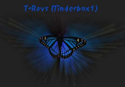

  7. Zagloba
    461
    ..un petit test
      10.2 KB
