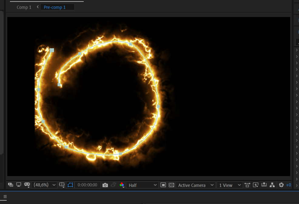

    Je laisse une image pour décrire mon problème, parce que pas simple à expliquer.
    Bref, je suis très frustré de voir mon effet Saber "limité" aux bords du cadre de mon masque. Ce que je ne comprends pas, car j'ai vu un tas de tuto YouTube qui n'ont pas ce souci :/
    Si quelqu'un peut m'éclairer svp :'(

    Vu comme ça, il semblerait qu il faille pré-composé le calque avant d appliquer l effet, pour qu il s'applique à la taille de la compo et non du layer
  3. chefgeorges
    Merci pour la réponse. Mais ça ne change rien :/
    Et j'ai pas vu sur les vidéos tuto les gars pré-composer :(

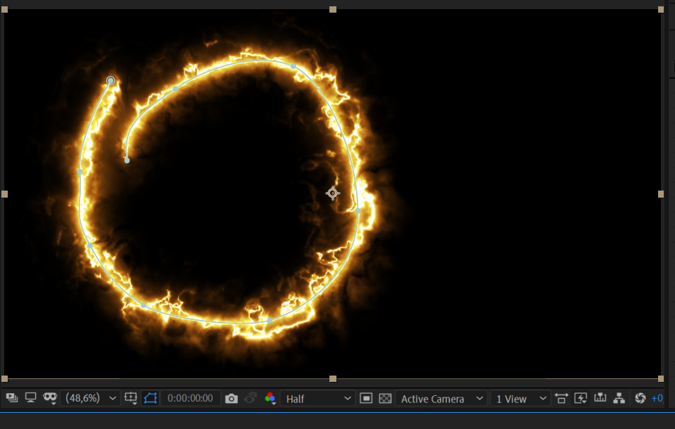

    Pourtant sur ton image on voit nettement la limite du calque
    ici tu vois le bord du calque
    Et si tu precompose et que tu appliques l effet sur le masque copié
    Après je ne connais pas ton projet, mais tu pourrais aussi appliquer le masque et saber à un calque d effet
