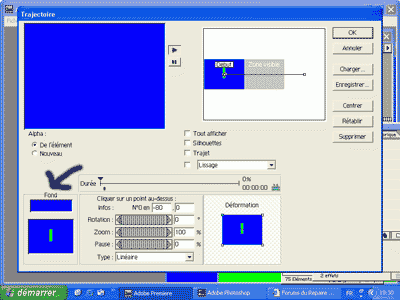

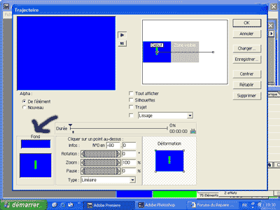

    L'étape 1 c'est facile
    etape 2 trajectoire : choisis un fond bleu (0 0 255 en RGB)

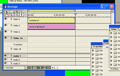

    Etape 2
    Voici la timeline
    Dans l'exemple le masque s'apelle filtre bleu

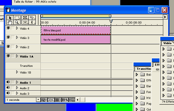

    Etape 3 et 4
    nouvelle timeline. N'oublie pas la transparence filtre bleu en V3
    et l'image originale en V2

  10. blezouille
    1,450
    527
    Dans mes exemples, j'ai utilisé les pistes V3 et V4, mais ça revient au même
