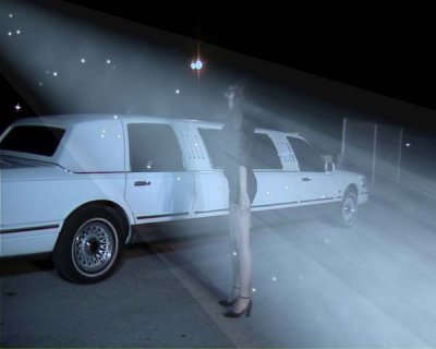

    une photo pour ceux que sa intéresse...;)
  10. lmdk
    1,000
    155
    le rendu des rayons est pas mal, mais ce qui gene c'est l'ombre de la fille carrément a l'opposé de la source lumineuse

    Hélas,
    Le probléme vient de la personne qui a tournée la scéne, c'est un vidéaste amateur de mon village pour qui j'ai monté un court métrage, c'est mes premiers essais dans les effets spéciaux, je suis formateur à l'origine.
    Il aurait fallut que je participe au tournage pour le conseillé sur les éclairages, si vous observé bien, la fille à trois hombres dues a trois projecteurs mals positionnés.:D
    je l'ai bien réalisé sous max;)

    Formidable, comme effet... Comment as tu fait pour obtenir cela avec 3ds max ?
