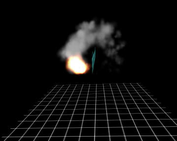

    voilà ce que j'ai fait rapidos :
    On voit clairement sur cette image, que dans l'espace 3D, particular tourne bien autour du texte.
    Malheureusement, sa position étant devant particular dans l'ordre des calques, celui ci reste tjr devant, bien que particular tourne autour....
    Bon finalement ça revient au meme que ce qu'a fait nab, mais j'ai mis le texte devant......
    c'est râlant !
    ci joint vidéo :
    http://bildebool.free.fr/bill/repaire/particular/particular.mpg
    Bill
    PS : nab comment fais tu pour faire une belle courbe ? j'en ai ch** un max pour avoir une courbe correcte...., ça me fait plutot une sorte de losange arrondi en utilisant bezier auto....
