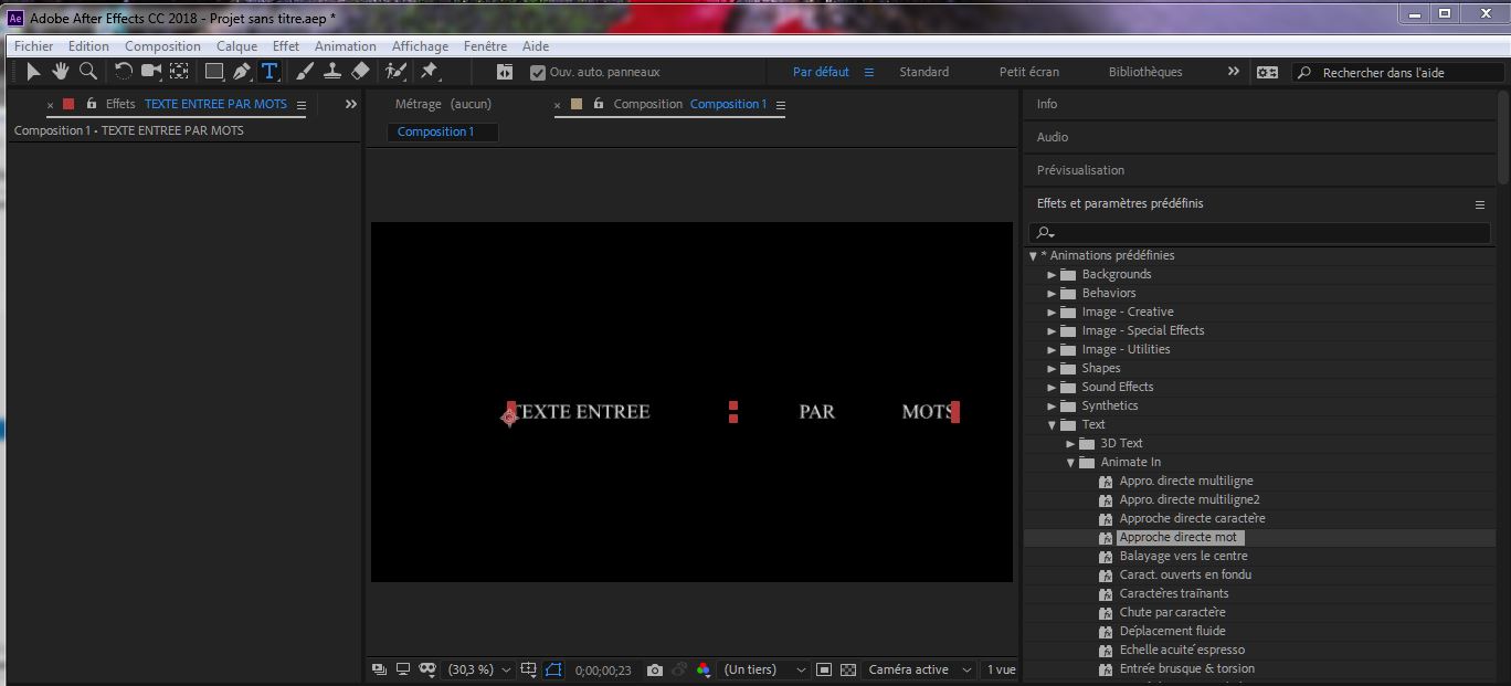

    Je souhaiterai pouvoir faire apparaître une phrase (ou texte entier), de sorte à ce qu'elle apparaisse mot par mot.
    Dans la même idée que l'effet machine à écrire, qui lui, dévoile le texte caractère par caractère.
    La seul solution trouvée pour le moment est de créer un calque de texte pour chaque mot, c'est long et pas pratique de chaque fois aligner le mot avec celui d'avant avec le bon espace pour que ça aie l'air d'une phrase...Vous me suivez ?
    Dans l'idéal ce serait d'écrire tout mon texte et de pouvoir faire comprendre ce qu'est "un mot" / "un ensemble de caractères".
    Des idées ?
    Pour exemple, il y'a Vice (média) qui publie régulièrement de courtes vidéos en utilisant cette technique...Ont-ils la solutions ? Ou c'est leur stagiaire qui passe 5 jours à tout faire ? ;-)
    Merci !

    Avez vous regardé les animations prédéfinies de texte : il y a tout ce qu'il vous faut.
    Par exemple : Approche directe par mot.

    Merci Olivier, "approche directe par mot" n'est pas excatement ce que je voudrais, là les mots viennent un par un depuis une extrémité, j'aimerais qu'ils apparaissent de façon brut, opacité 0% à 100%, mot après mot..J'ai regarder les autres animations de texte mais rien trouvé qui allait, ou alors pas réussi..Je débute sur after effect...
    Peux-tu m'expliquer ce que tu entends par là ? Merci Video92 :)

    Tu peux utiliser le paramètre prédéfini "machine" (dans le panneau des paramètres prédéfinis). Du coup tu auras une apparition lettre par lettre.
    Après tu déplies ton calque de texte/animation 1/sélecteur de plage 1/avancé/basé sur /mot.
    Voilà !!
