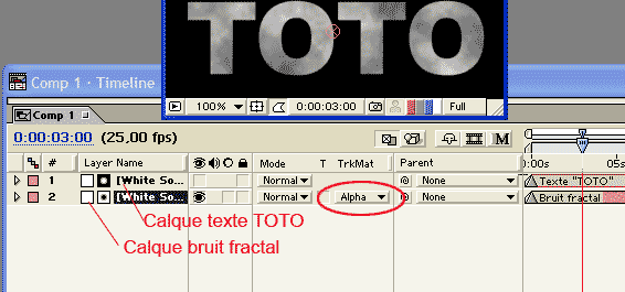

  2. Reglisse22
    1 853
    Salut.
    En fait, c'est relativement simple : Il faut que tu te serves de ton calque texte Toto en tant que masque afin de "découper" ton calque bruit fractal.
    tu places ton calque texte au dessus de ton calqur bruit, et tu définit ton calque texte comme découpe alpha.
    Et hop, le tour est joué.
    Bon courage ;)

    Merci pour la rapidite de votre reponse ...... cela fontcionne effectivement tres bien .... en incluant les 2 calques dans la meme composition ....
    Par contre, si je veux inclure chacun des calques dans une composition chacun, puis inclure les 2 compositions ainsi crées dans une 3eme compo, cela ne fonctionne plus ..... des idées ???
    en fait je suis en train d'essayer de comprendre les différentes approches que l'on peut utiliser sous After Effect ...

  5. l-o
    l-o
    478
    dans le doute je viens de tester et çà marche parfaitement....:perplexe:
  6. zxr96
    44
    Oui desole ... effectivement ca marche tres bien ....
    Mea Culpa ....
