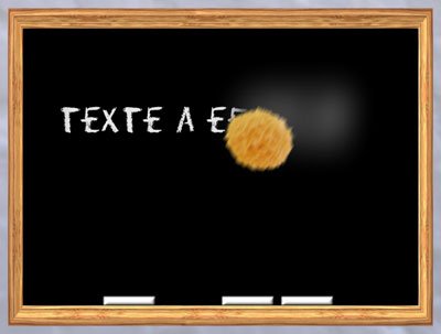

  12. essef68
    Petit nouveau sur le forum, je m'attaque à des problèmes simples, les expressions seront pour plus tard.
    Voici ma version du tableau et de l'éponge.
    Calque "Texte" avec masque agrandi et bords flous.
    Copie de "Texte", déformation verticale, flou gaussien et option masque inversé cochée. Opacité à régler.
    Image jointe
      16.2 KB
      1 576

    fais voir le resultat via une video SVP.
    Fais voir egalement ton aep car je ne comprends pas ton masque texte agrandi.
    tu animes comment l'eponge? pour simuler les mouvements de la main et l'avancé de l'eponge avec effacement du texte.
  14. essef68
    Le masque est agrandi car il doit être flou du coté droit pour effacer en dégradé le texte. Si le masque a le même taille que le texte tous les cotés sont flous.
    L'éponge est animée par point-clés posés à la main (c'est vite fait, il faut peaufiner), le masque se rétrécie ou se déplace vers la gauche pour cacher le texte. Le masque du calque flou se déplace en même temps pour laisser apparaître ce dernier.
    Vidéo et fichier aep:
    http://rapidshare.de/files/5638599/Eponge.zip.html
    (Dérouler la fenêtre, cliquer sur Free et suivre instructions)
