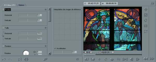

    Hello,
    Les Key Frames sont également appelées images de référence ou images clefs. J'ai un chapitre la-dessus dans ma doc Pinnacle Edition page 8-73 (attention, j'ai la doc Edition 5.1, pas la doc Liquid Edition 5.5), c'est dans le chapitre effet.
    Les images clefs permettent de modifier dans le temps n'importe quel paramètre d'un effet, par exemple la taille ou la position d'une mosaïque pour suivre une zone du clip vidéo...
    A titre d'exemple, ci-joint une copie d'écran avec quelques Key Frames, ce sont les 4 losanges gris clairs que l'on voit (enfin, que l'on devine...) sous la fenêtre de droite.
    Bien sûr, pour utiliser les Key Frames, il faut avoir coché "Utiliser images de réf." dans l'onglet "Options" associé à chaque effet.
    Philippe
