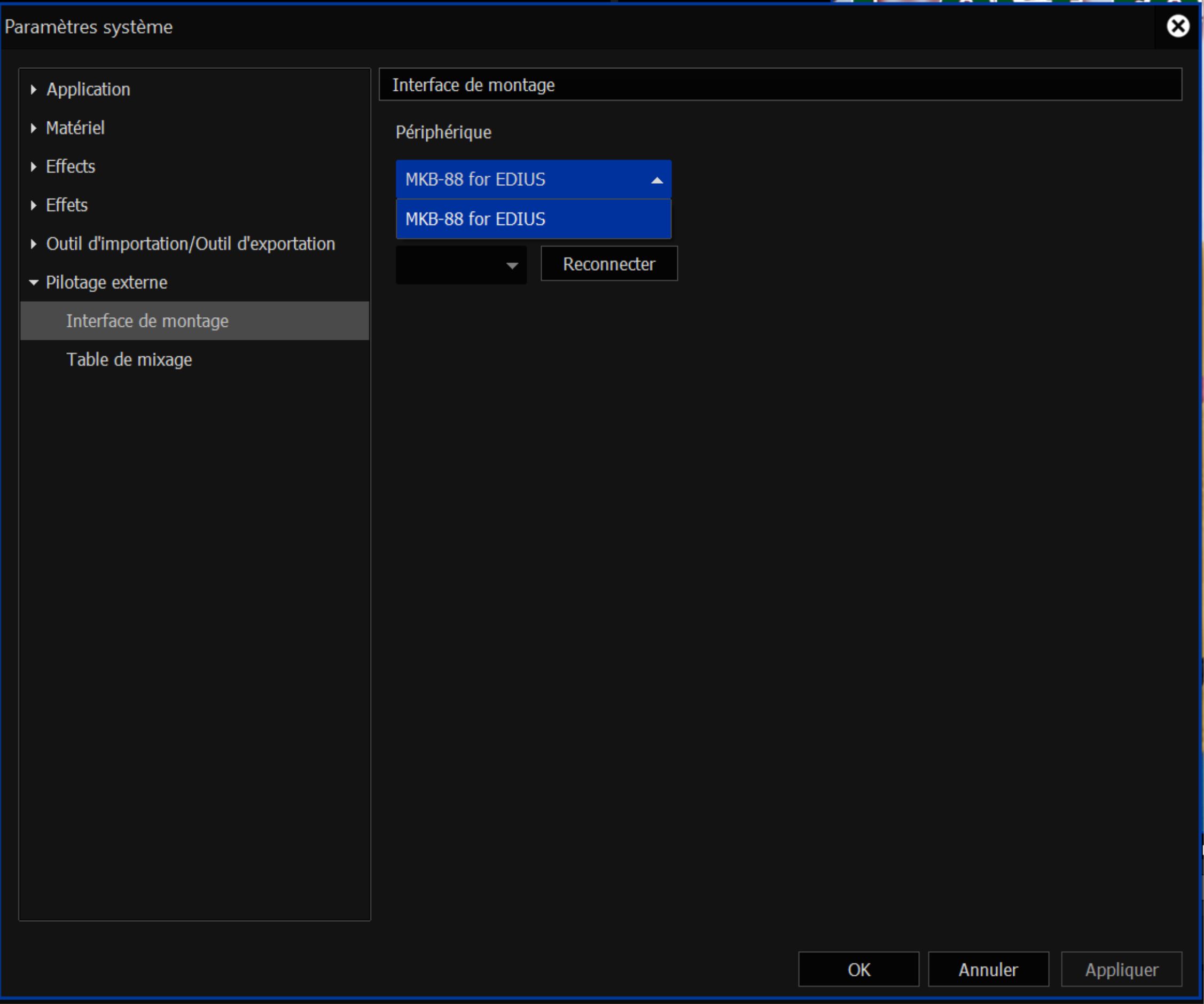

    Merci à tous de votre aide... malheureusement mon problème demeure...
    Je pense que c'est plus du coté d'Edius que doit se trouver le problème car le Shuttle fonctionne avec d'autres programmes.
    Le shuttle ne devrait-il pas apparaitre dans les pilotes externes ? (voir fichier joint)

    Le shuttle n'a pas besoin d'être déclaré dans edius ,.L'interface de montage MKB-88Musashi | Products , connectée ,ou pas, n'entrave pas le fonctionnement du shuttle.
    A voir si un éventuel pilote installé pour le MKB ne le bloque pas
