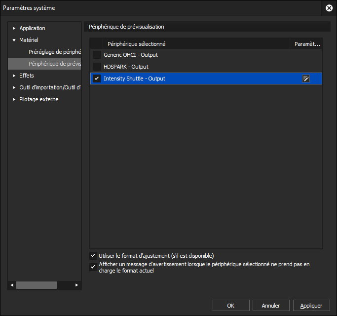

    Bonjour, je me permets d'intervenir dans votre discussion sur l'installation de la version 9. Pour moi l'installation depuis la 8.53, c'est très bien passée, apparamment aucun problème, mais je n'ai pas encore fait le tour complet. La version 8;53 reste active, ce qui permet éventuellement de revenir an arrière c'est une bonne chose. Cependant il me reste un problème non résolu, j'avais équipé la version 8 d'une carte Black-Magic Intensity Pro 4K et d'un moniteur externe Swit 1223, Tout fonctionne parfaitement sous la version 8, hors cette carte n'a pas été prise en compte lors de l'installation de la 9. J'ai donc désintallé le soft black Magic et re-installé celui-ci, après un re-demarrage de win7, mais la version 9 ne prends toujours pas en compte la Black Magic. Malgrès toutes mes recherches je n'ai pas trouvé la solution. Je fais appelle aux spécialistes d'Edius pour m'aider à trouver une solution. Exise-il une mise à Jour ?, je n'ai pas trouvé.

    La carte est-elle activée dans les paramètres systèmes ?

    Bonjour JMM, NON elle n'apparait pas dans les paramètres systèmes, donc il doit manquer un driver quelque part, mais lequel ????

    Merci à tous pour votre aide, Problème résolu. Edius France qui m'a communiqué la solution, Il faut effectivement mettre les drivers de la carte à jour, mais ça ce n'est noté nul part, ou tout au moins je n'ai pas trouvé l'information.
    https://www.edius.fr/download/blackmagicdriver.zip
