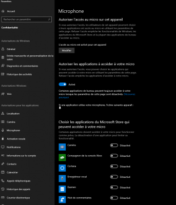

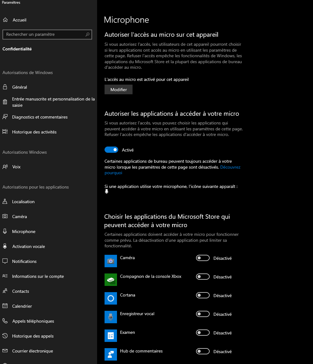

    as tu pensé à valider le micro dans les paramètres de Win10 ?
    Voir image

    OUI j'ai vérifié - de surcroît en accédant aux applications qui ont accès je vois EDIUS
    je sèche complètement avec ce PB que je n'ai jamais eu auparavant...
