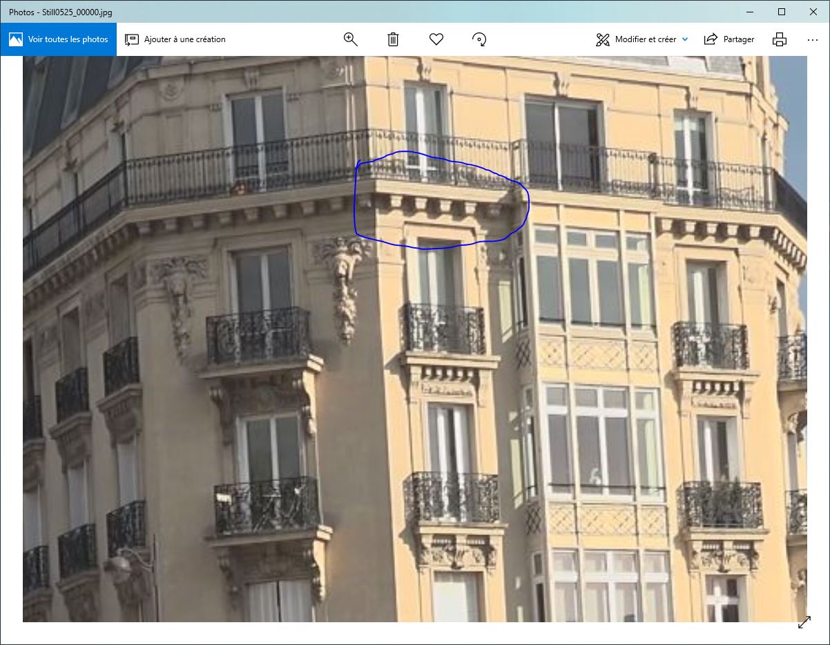

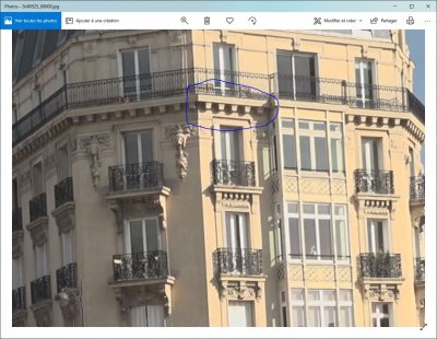

    Suite des posts précédents :
    Extraits de 2 images contiguës :
    Image 1
    Image 2 décalée vers la droite. L'image fait des aller-retour gauche droite sur cette zone pendant 4 ou 5 images.
    Merci de votre aide, ou de faire en sorte que ce problème soit signalé à GV.
    JB
