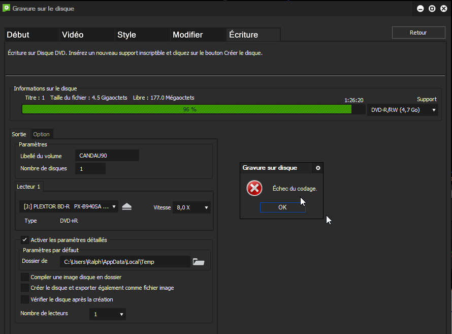

    Je suis sous Edius 8 depuis quelques semaines, et je viens de monter un film pour mes beaux-parents, filmé avec un caméscope en DV.
    Après avoir fait un menu DVD simple créé directement sous Edius, en lançant la gravure sur un DVD+R , je vois apparaitre la fenêtre de progression pendant 1sec puis une fenêtre indique "Échec du codage" (voir photo ci-dessous).

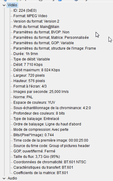

    J'avais utilisé MediaInfo pour connaitre les paramètres des rushs (image ci-dessous: PAL 720x576 à 25img/s entrelacée, 4:3, 8bit).
    J'ai donc utilisé un format de projet identique prédéfini dans Edius (image ci-dessous): SD 720x576 50i 4:3 8bit, audio 48kHz en 16bits. Rééchantillonage: Moyen. Format calcul: MPEG2 Program Stream.
    Comme çà ne marchait pas, j'ai essayé différentes config: Champ inf, Canal YCbCr seul, Format MPEG2, rééchantillonage Lanczos. A chaque fois j'a ifait recalculer le projet avant de lancer la gravure. Rien à faire, toujours le même message.
    J'ai également essayé avec un DVD+R double couche, différentes vitesses. Dès fois que...

    J'avais déjà essayé avec le champ inf et sup, sans succès...
    Pour le manque d'espace sur C: peu probable, c'est un SSD de 250Go dont 120Go de libre.
    Pour l'antivirus...je me suis dit "Ah ouais çà peut être çà. Oui!"......mais non... avec ou sans, pas de changement.
    En fait c'est pour moi, bien une question de paramètres du montage, peut-être un soucis entre les formats des photos et des rushs peut-être, parce-que j'ai essayé encore sur un autre film déjà monté en 1440x1080 et j'ai lancé la gravure sans pb.
    Du coup j'ai encodé mon film et mon diaporama en AVI sans pertes, puis remis cette fois dans un projet en 1440x1080 (876x2 çà fait 1152, mais je voulais pas introduire une inconnue supplémentaire, et au final cela ne se remarque pas) et j'ai pu le graver...à un détail prêt: il faut bien faire recalculer le projet car à la 1ère demande de gravure, j'avais oublié de le faire et j'ai eu droit au message.
    En tout cas merci pour vos suggestions, même si pour l'instant je n'ai pas d'explications.
