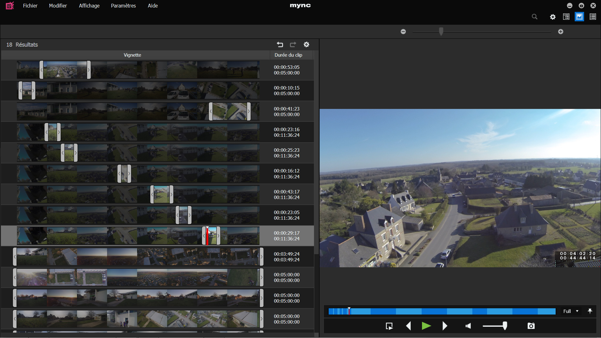

    Je ne sais pas si vous êtes beaucoup à utiliser le GV browser et maintenant Mync.
    il y a quelques tuto en français sur le youtube Edius.fr.
    La grosse nouveauté de Mync est le mode storyboard reconnu comme une séquence par Edius. C'est fonctionnel et efficace.

    Mync à pour objectif d'être une base de donnée photo, audio, vidéo que l'on peu classer, référencer, cataloguer.
    Donc utilisable de façon indépendante à Edius (l’avantage est qu'il reconnait tous les formats sans conversion, comme edius).
    Le Mode storyboard permet de préparer un assemblage en amont ou indépendamment d'Edius et de l'exporter.
    Mync sera délivré systématiquement avec Edius mais la licence pourra-être vendue séparément, le gros avantage étant l'ouverture sur les formats constructeur.

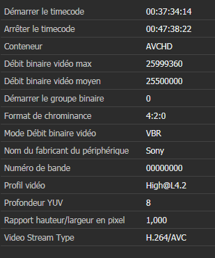

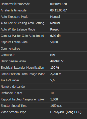

    Je viens de faire un test des métadonnées sur un clip AVCHD et l'autre en XAVC Long-GOP (issus de la Sony X70).
    Curieux ... la présentation est différente.
    Par ex en AVCHD, j'ai bien 4:2:0 et 8 bits, mais en XAVC, j'ai 10 bits seulement et pas le 4:2:2.
