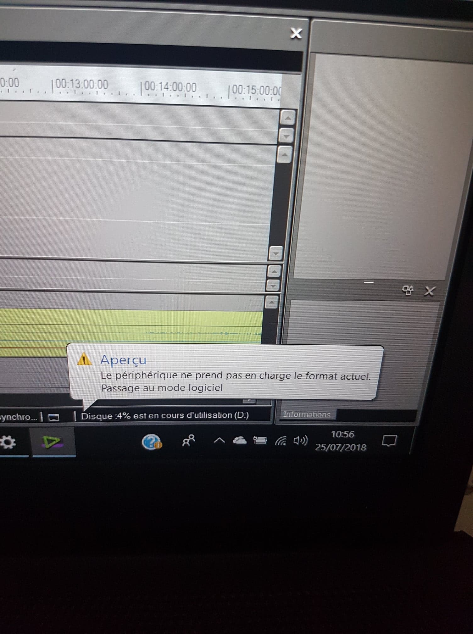

    Dans Edius :
    Paramètres système / Matériel / Périphérique de prévisualisation ...
    "Generic OHCI - output" est-il bien coché ?

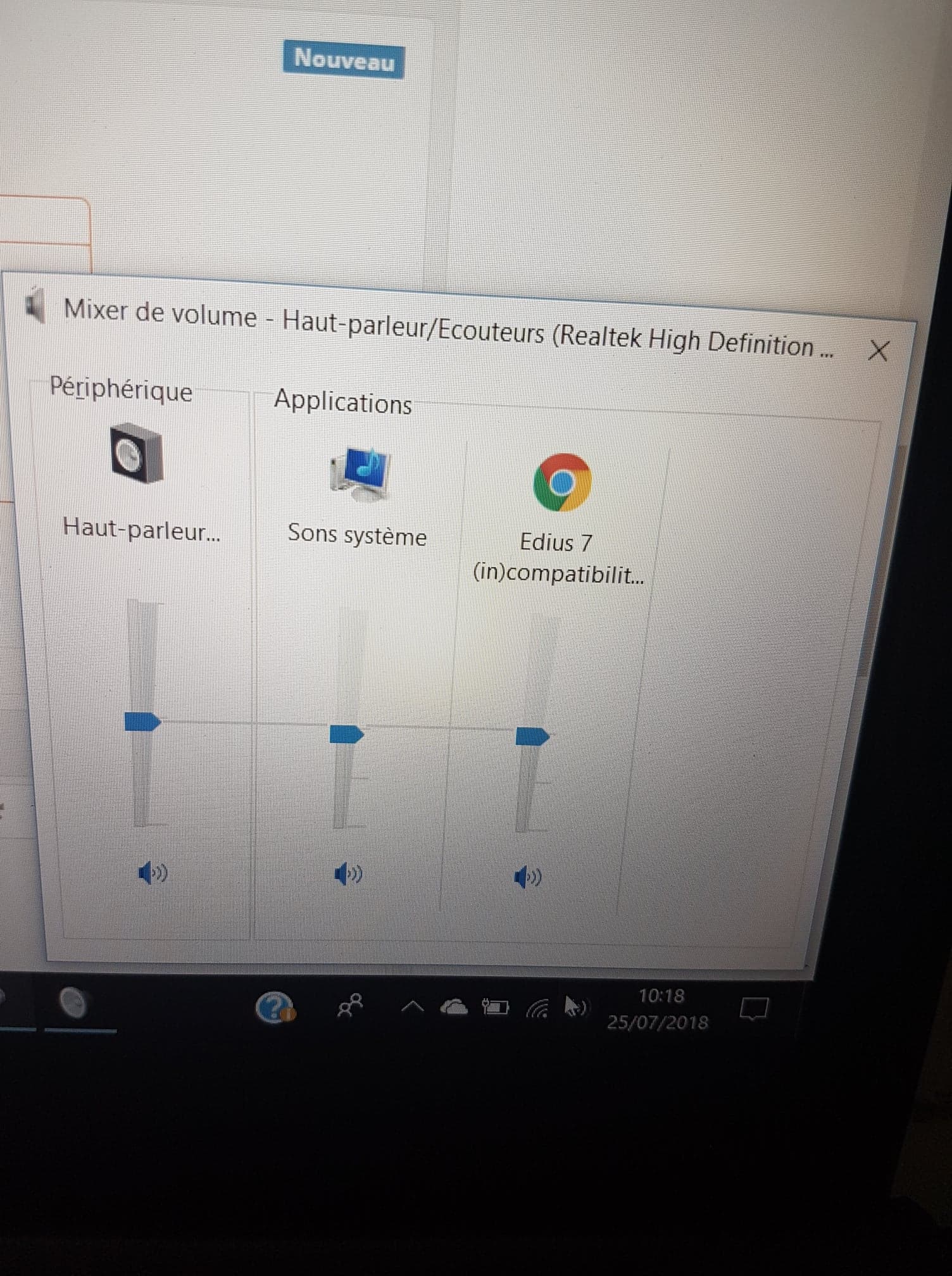

    En fait, ça fait apparaître la page web sur laquelle je suis au moment de l'ouverture du mixeur, et si sur aucune page, le logo "Google Chrome" disparaît :

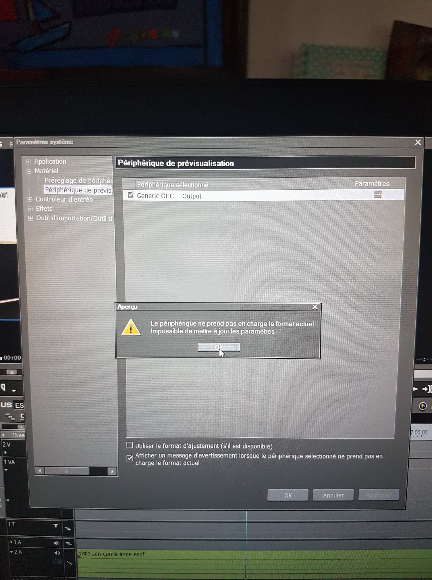

    C'est bon, ce n'est plus grisé, et oui c'est bien coché.
  6. CarlaC
    40
    Les deux fenêtres ci-jointes apparaissent...

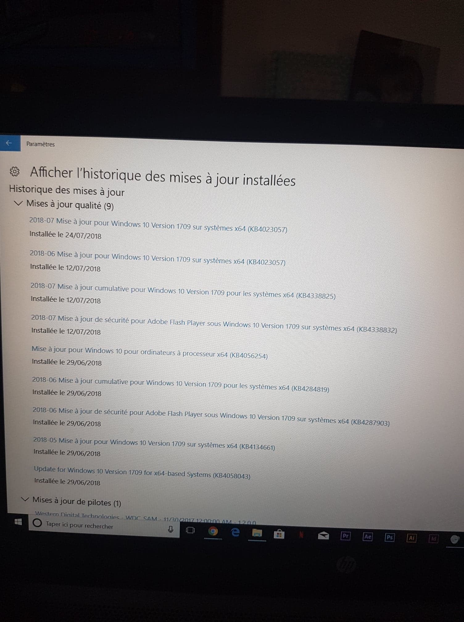

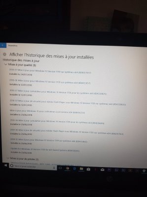

    Regarde dans la liste des maj Windows 10.
    Si tu as la KB3035583 , désinstalle-la et reboot le PC.
    Marc
  8. CarlaC
    40
    Je ne vois pas celle-ci dans la liste...

    Rien à voir, pour ce qui nous intéresse, avec du DV.
    L'option sert à la prévisu audio et video.
    Si une carte type HDspark par ex. est installée alors l'audio et la video peuvent être routés sur cette carte.
    Dans ce cas, le son ne sort pas par la carte son du PC.
    Si option Generic ... l'audio est routé sur la carte son du PC.

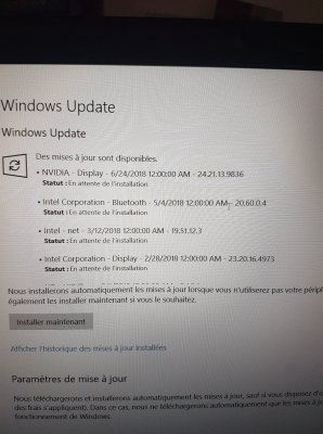

    Vérifie que tu as bien les dernières maj windows 10.

    Certaines sont effectivement en attente :
  15. CarlaC
    40
    J'ai tout mis à jour, rien n'y fait. Je deviens un cas désespéré. Pourtant, il y a forcément une réponse quelque part... Merci de votre aide en tout cas, et si d'autres idées ou conseils vous viennent, n'hésitez pas à revenir vers moi... Je continue à chercher de mon côté.
