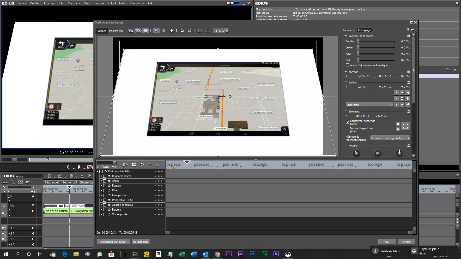

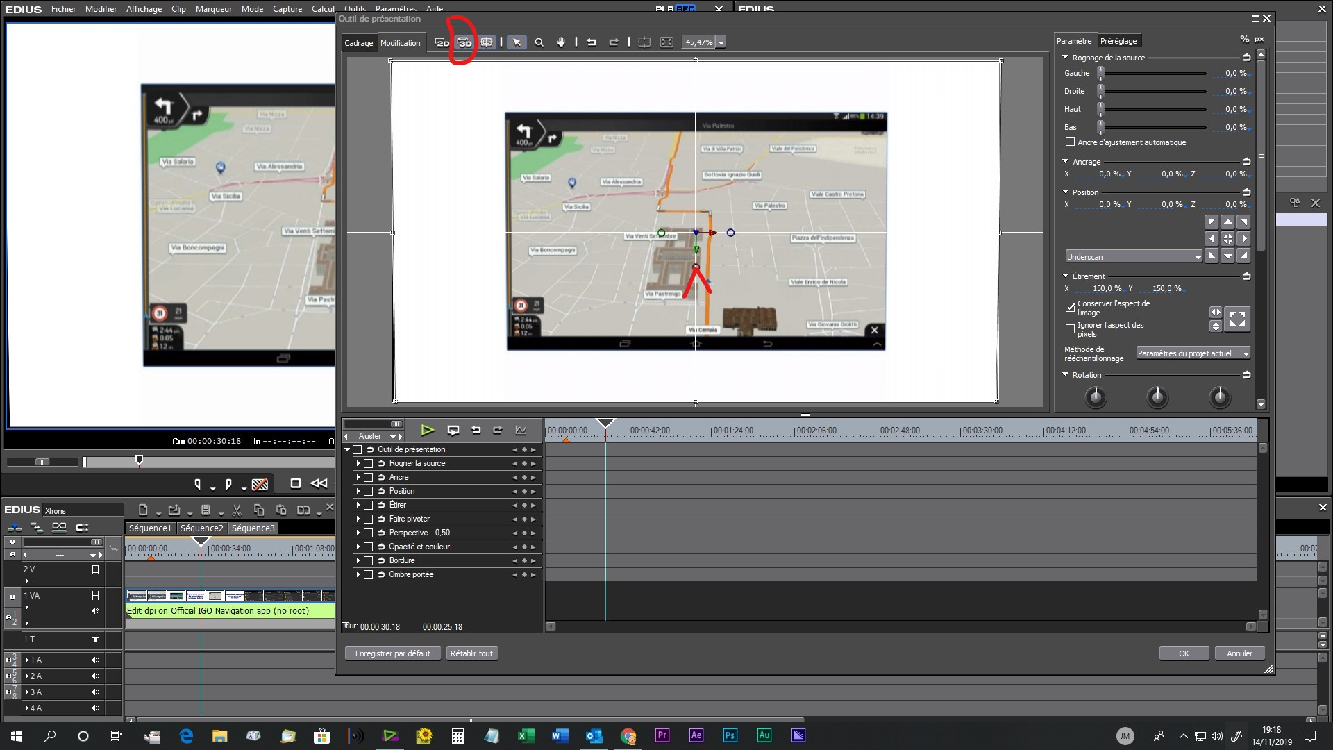

    Bonsoir Daniel,
    je viens de tester sur Edius 7.53 :
    c'est bien dans "outil de présentation 3D

    Ça me rassure, j’ai un moment douté...
    Tu y trouveras aussi dans le panneau paramètres un curseur de modification de perspective.
    Mais avant tout vérifie ton horizontalité et/ou verticalité.
    A toi de jouer...
    JB
  7. Dancha
    65
    MERCI !!
    Je n'avais pas vu la petite icone "3D" !
    Vous êtes formidable !
    Merci pour votre gentillesse et votre efficacité.
